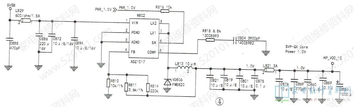

概述:AOZ1017是一款高效率降压稳压器芯片,AOZ1014的最大输出电流分别为3A,两者均采用双列8脚SO-8封装,内置MOS开关管500kHz PWM控制器、误差放大器等电路,输入电压为4.5V~16V,输出电压可调,最低输出电压为0.8V,其引脚功能见表1。AOZ1017在康佳LC52DT08DC中的应用电路如图3所示。

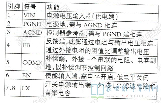

一、AOZ1017引脚功能

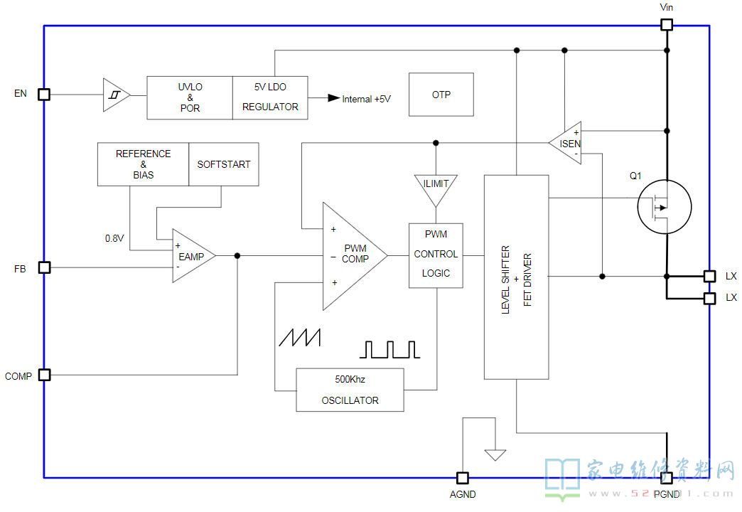

二、AOZ1017内部方框图
三、AOZ1017典型应用电路
