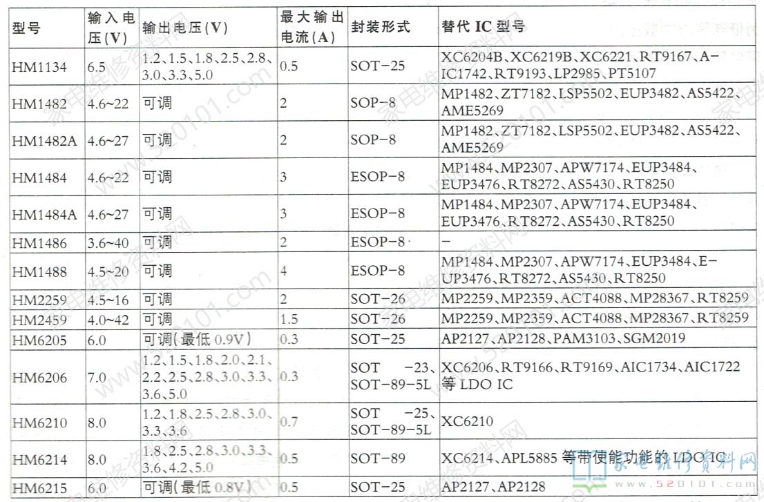

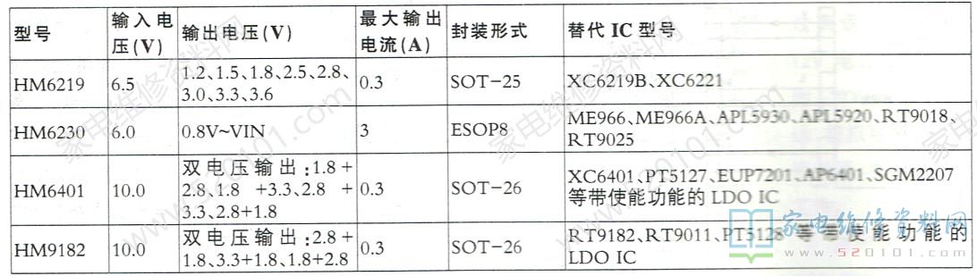

HM系列同步DC-DC降压芯片主要参数及代换
