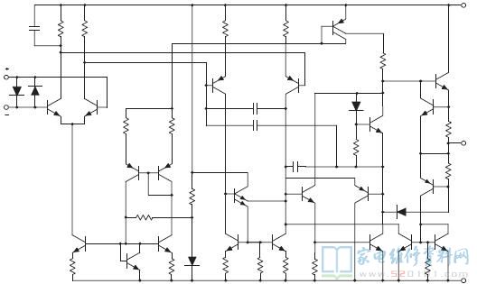

三、NE5532内部方框图

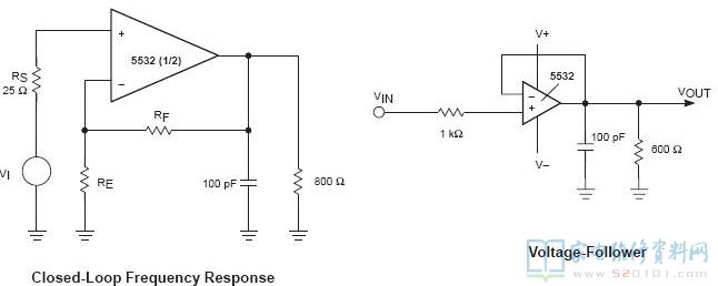

1、测试电路

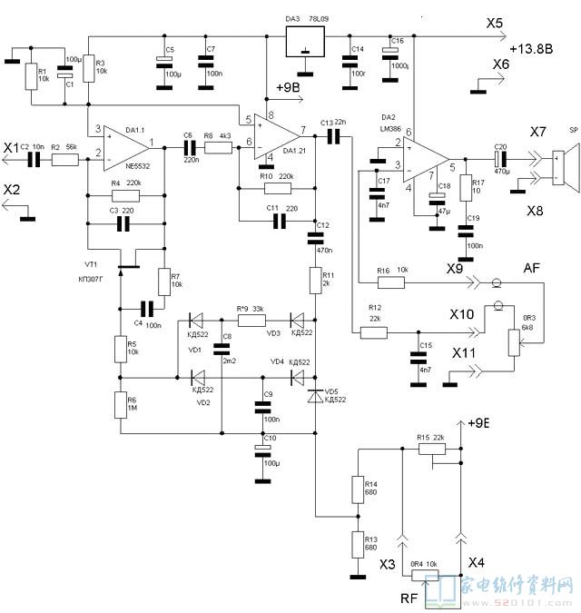

2、5532运放应用电路

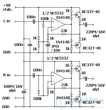

3、5532小功率音频放大器
