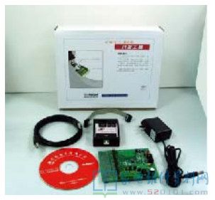

C8051F041开发套件图

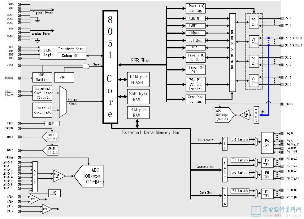

二、C8051F041内部方框图

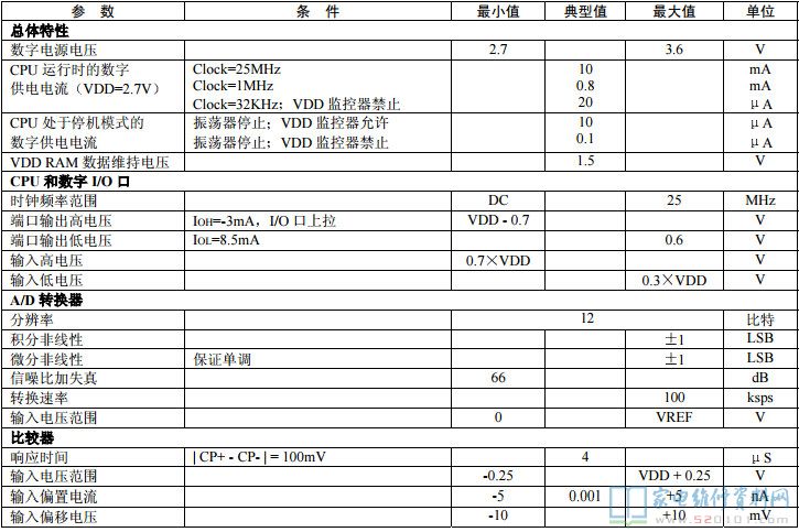

三、C8051F041电气参数
