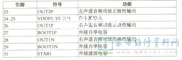

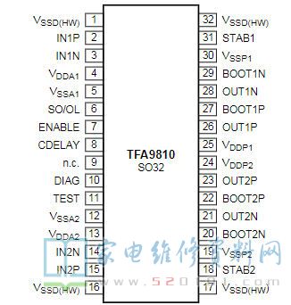

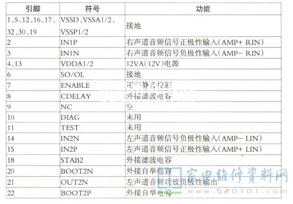

一、TFA9810引脚功能

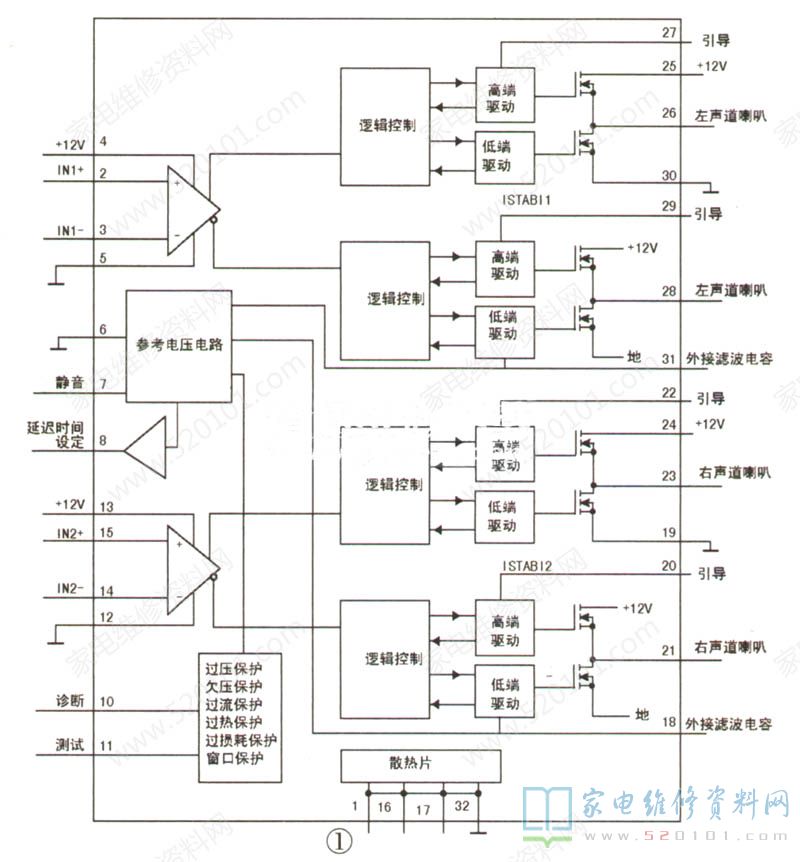

二、TFA9810内部方框图

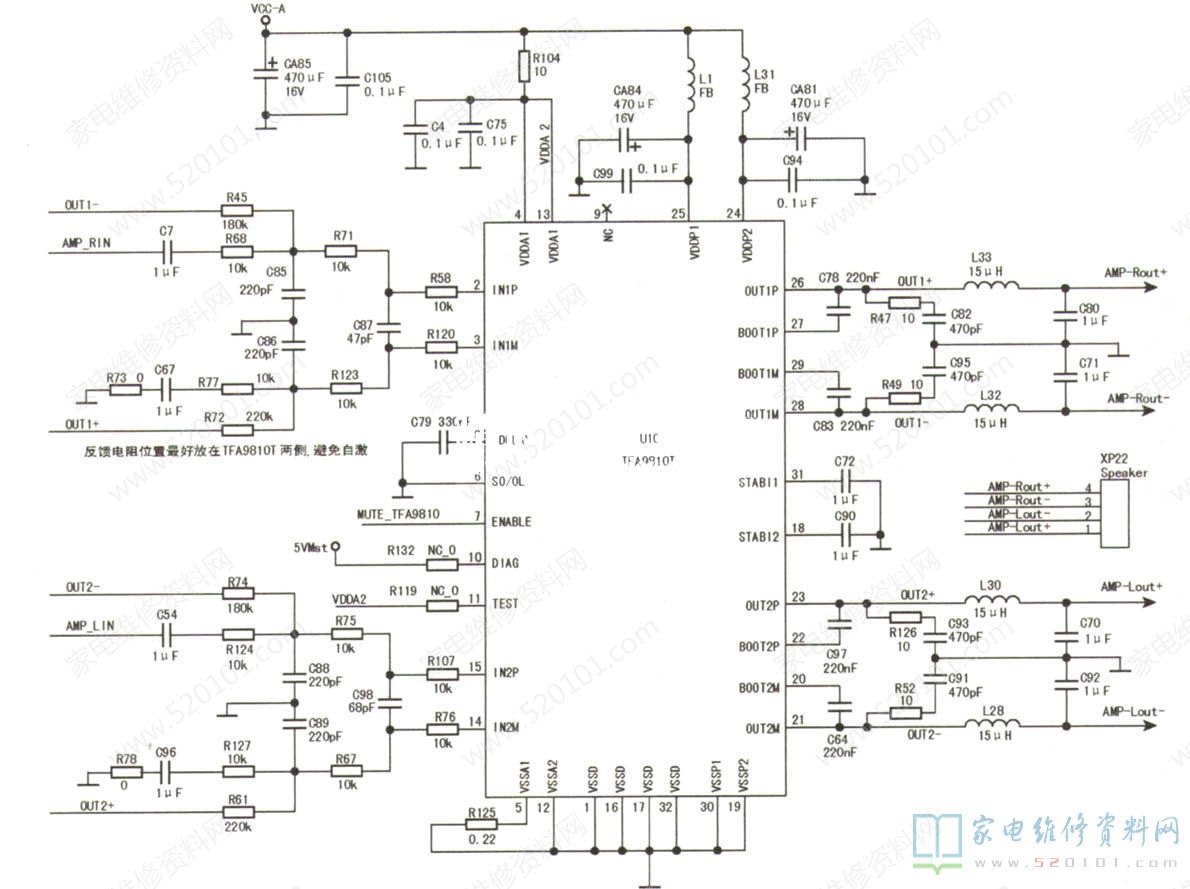

三、TFA9810典型应用电路
上图是海信TLM47V67PK液晶彩电(采用1588型主板)的伴音电路的R通道电路,相较于一般的D类功率放大器,TFA9810T无需外挂散热片,且外围电路简单,这样可大幅缩小线路板面积,并具有功耗低、可靠性高等优点,采用8V~20V单电源供电,增益可外部调节,非常适合平板电视与多媒体产品使用。
TFA9810T输人端采用可抑制共模干扰的全差分输人电路,R45、R71、C85构成负反馈低通滤波器,用于衰减反馈信号中高频载波成分,增加低频成分反馈量,特别是直流成分,这样在零输入时,因输人信号直流电平与比较器门限电压差异形成的占空比误差得以有效改善。调整R45也可实现TFA9810T增益控制。
TFA9810T输出端为低通滤波器,由C78、R47、C82、L33、C83、C80、R49、 C71、 C95 、L32等元件构成,对PWM方波中15Hz-20kHz的音频成分表现为直通效应,对超过音频范围的20kH:以上高频成分呈现一12dB/倍频程降率。
