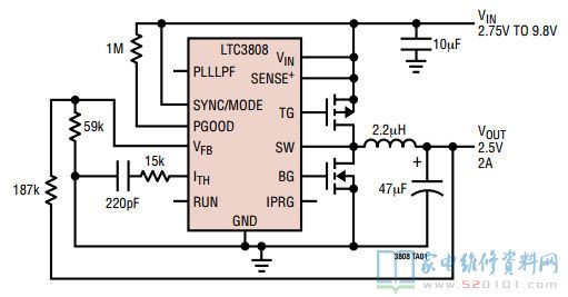

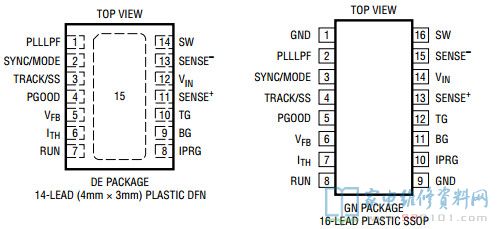

二、LTC3808引脚功能

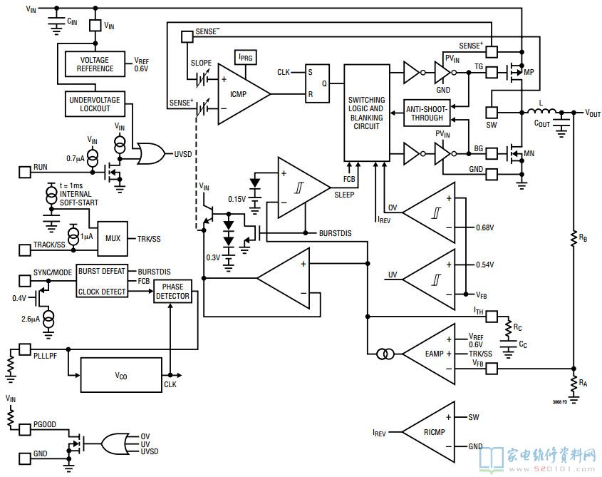

三、LTC3808内部方框图
四、LTC3808典型应用电路
