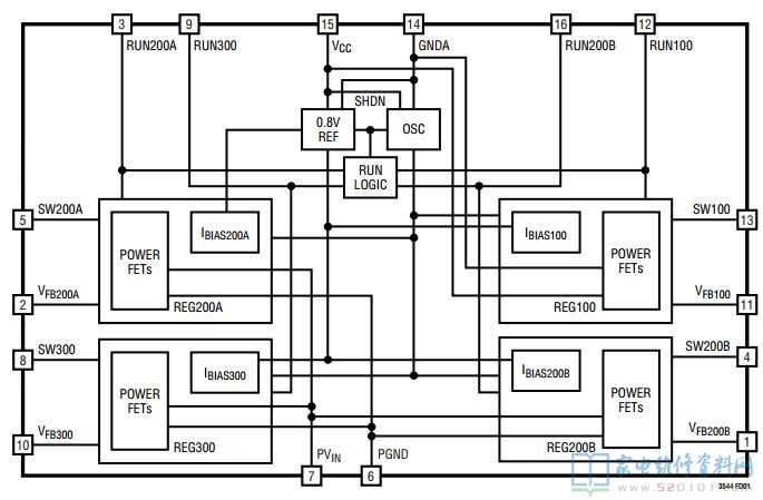

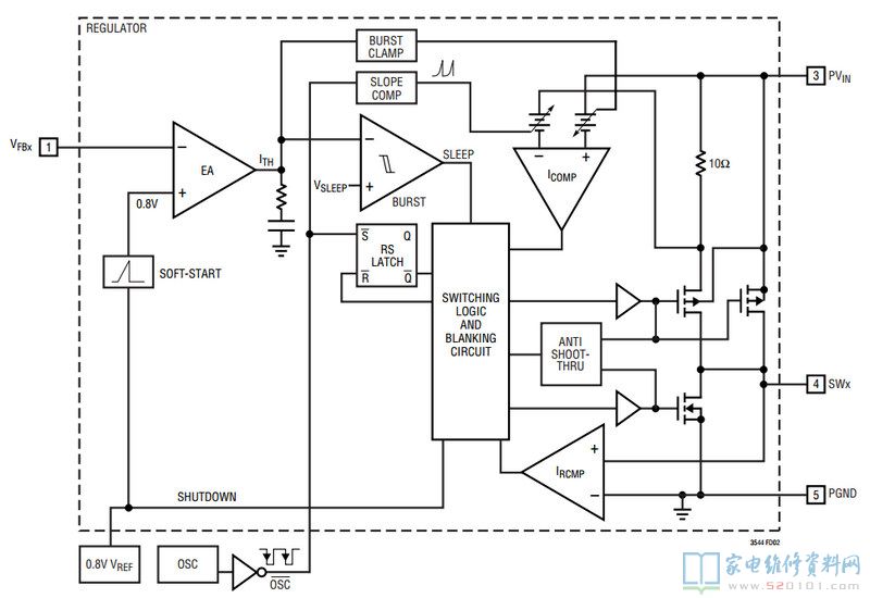

概述:LTC3544具备有2.25V至5.5V的输入电压范围,开关频率在内部设定为2.25MHz,因而允许使用小的表面贴装型电感器和电容器。LTC3544内部同步开关提高了效率,并免除了增设一个外部肖特基二极管的需要。利用0.8V反馈基准电压能够容易地对低输出电压提供支持。LTC3544 采用扁平 (高度仅 0.75mm) 3mm x 3mm QFN 封装工艺。
一、LTC3544功能和特性
高效率:达95%
4个独立稳压器可提供高达300mA、200mA、200mA和100mA的输出电流
2.25MHz恒定频率操作
无需肖特基二极管
极低的通道至通道瞬变串扰
低纹波(20mVP-P)突发模式(BurstMode?)操作:IQ=70μA(所有通道接通)
0.8V基准可提供低输出电压
停机模式吸收<1μA的电源电流
旨在获得卓越的电压和负载瞬态响应的电流模式操作

三、LTC3544引脚功能
四、LTC3544内部方框图
