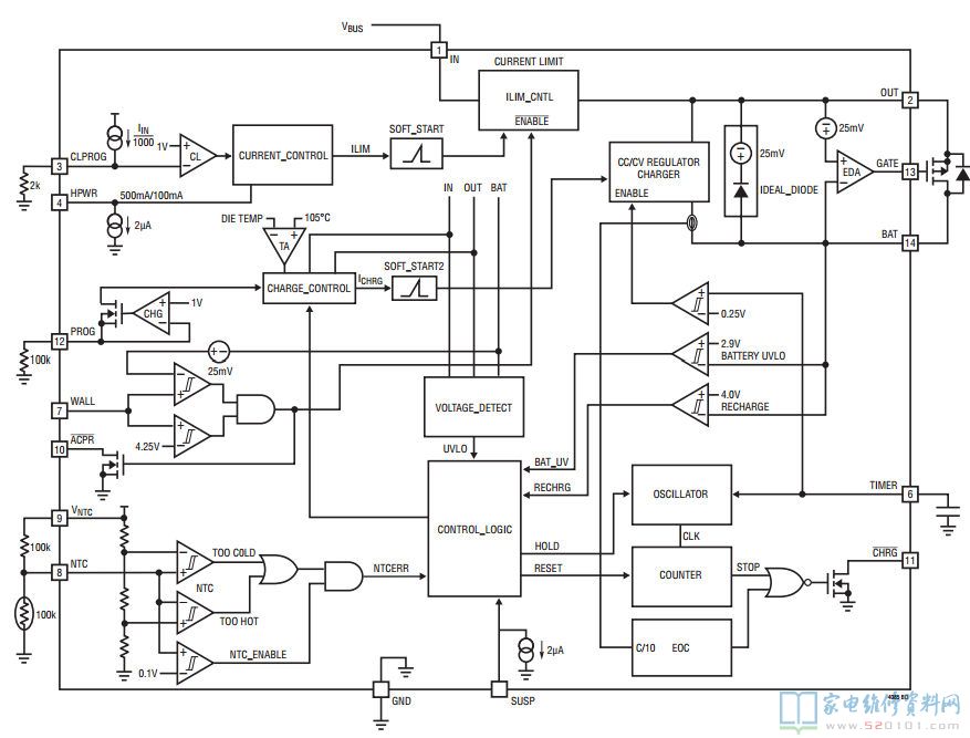

三、LTC4085-1内部方框图

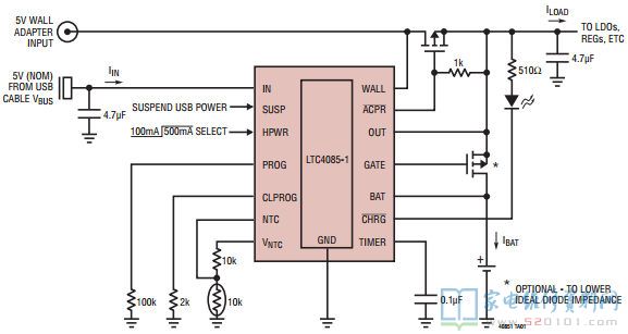

四、LTC4085-1典型应用电路
