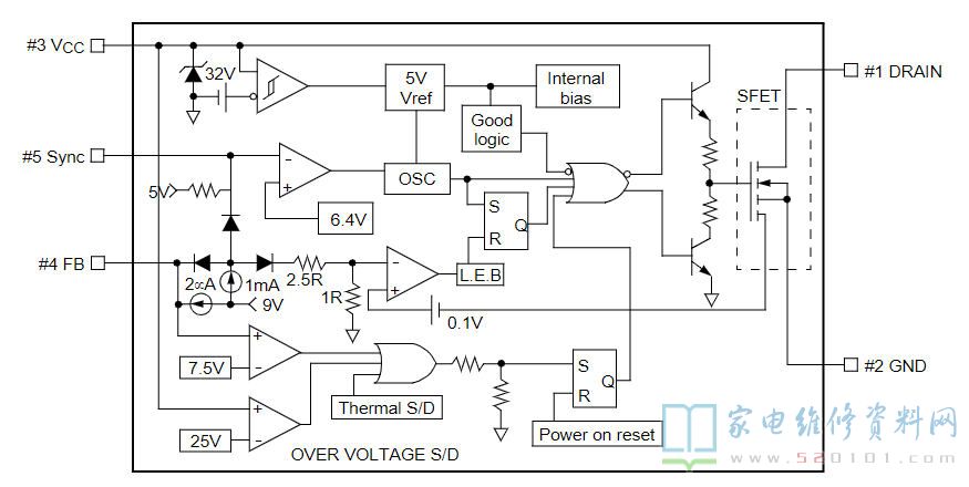

概述:KA3S0880RFB是日本FAIRCHILD公司生产的开关电源电路,内置功率MOSFET和控制电路,其内部设有过流、过压、过热保护电路,低压限制电路高压感应电路等。具有工作频率宽、效率高、工作稳定等特点, KA3S0680RFB与KA3S0880RFB的内部电路基本相同,只是输出功率不同( KA3S0680RFB功率为150W;KA3S0880RFB功率为190W),它被应用在海信DP2999、海尔高美高等新型彩电中。KA3S0680RFB、KA3S0880RFB引脚功能与维修数据见表1。
一、KA3S0880RFB引脚功能
二、KA3S0880RFB内部方框图

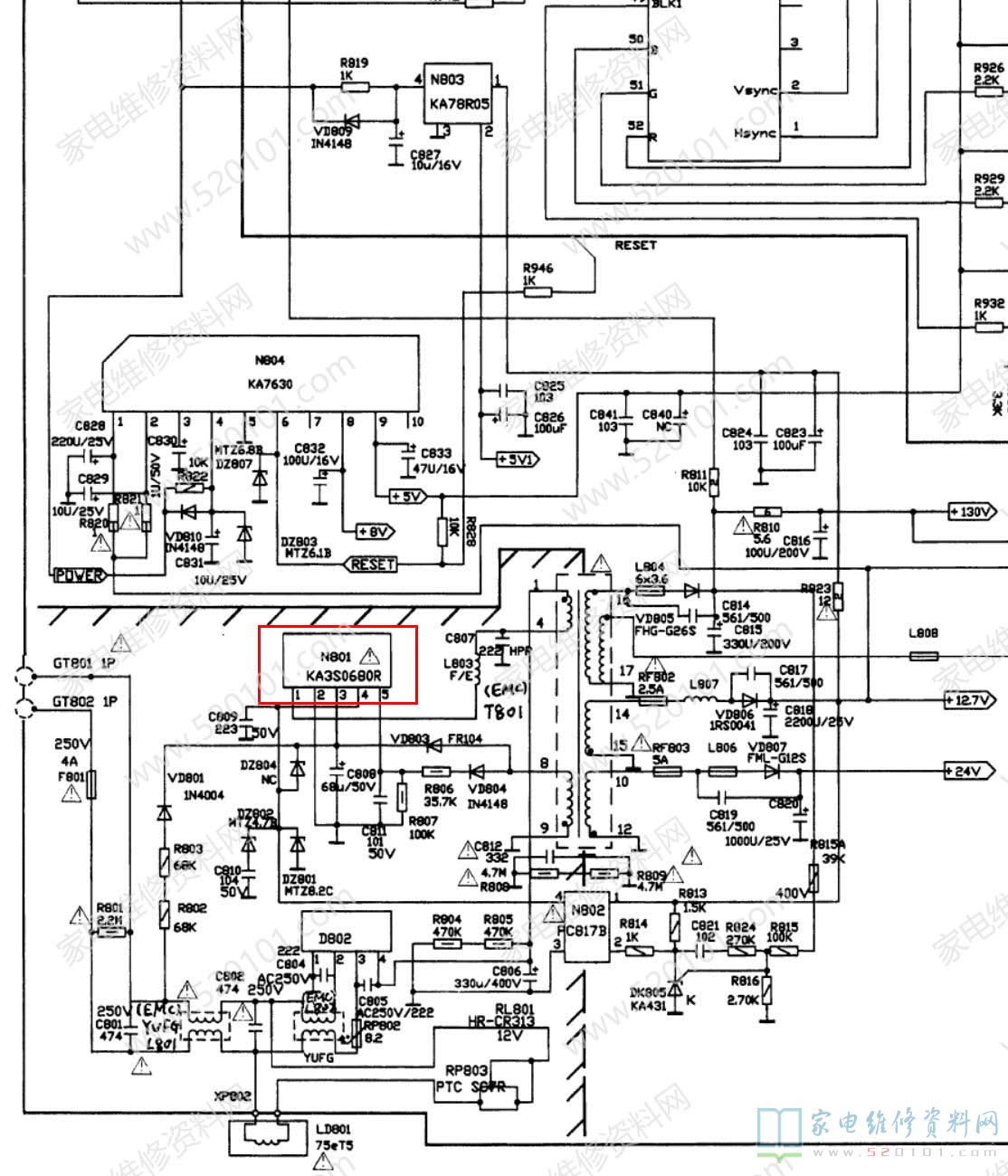

三、KA3S0880RFB典型应用电路
下图截取自海信DP2999G型CRT彩色电视机电源电路,如需查看完整电路图,请点击下载《海信DP2999G彩电原理图》。
