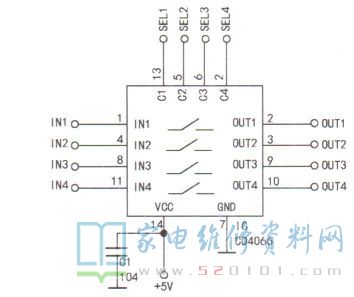

概述:CD4066是一款四双向模拟开关 ,内置4个独立的模拟开关,每个模拟开关均有输入(INx)、输出(ouTX)、控制(SELX )端(输入端和输出端可互换),如图2所示。当控制端加上高电平时,开关导通,其导通电阻为数十欧姆;当控制端加低电平时,开关截止,呈现很高的阻抗,可视为开路。该IC的工作电压为3V~15V,主要用作传输多路模拟或数字信号,可传输的模拟信号的上限频率为40MHz。各模拟开关间的串扰很小,典型值为-50dB。另外,CD4066的引脚功能与CD4016一致,但CD4066具有更低的导通阻抗。

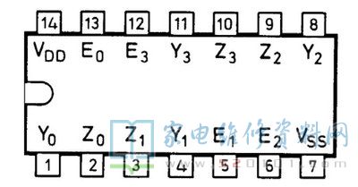

一、CD4066引脚功能
| 引脚 | 符 号 | 功 能 | 引脚 | 符 号 | 功 能 |
| 1 | Y0 | 输入/输出端 | 8 | Y2 | 输入/输出端 |
| 2 | Z0 | 输入/输出端 | 9 | Z2 | 输入/输出端 |
| 3 | Z1 | 输入/输出端 | 10 | Z3 | 输入/输出端 |
| 4 | Y1 | 输入/输出端 | 11 | Y3 | 输入/输出端 |
| 5 | E1 | 使能输入端 | 12 | E3 | 使能输入端 |
| 6 | E2 | 使能输入端 | 13 | E0 | 使能输入端 |
| 7 | VSS | 地 | 14 | VDD | 电源 |
二、CD4066典型应用电路

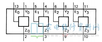

三、CD4066内部方框图
