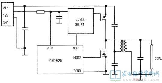

概述:OZ9925具有多种宽范围调光模式,并具有较强的驱动能力,在10V~19V 供电时均能正常工作,采用双列贴片16脚SOP无铅封装。OZ9925为背光控制的高效率零电压切换的DC-AC转换IC,具有很宽的输入电压范围和固定的运行频率,其亮度控制可用一个模拟的电压或低频的脉冲宽度调制(PWM)信号控制。内置灯管开路保护、过压保护、欠压切断保护等。
一、OZ9925功能和特点
支持离线应用
恒定的工作时钟频率
支持启辉期间的正电阻
宽负载范围的analog和PWM控制模式
内建针对CFFL启辉和正常工作过程的智能管理模块
内建拔灯和过压保护电路
优化的软启动功能
二、OZ9925引脚功能和应用电路
