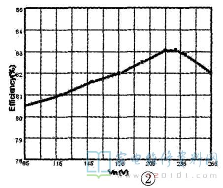

该反激式开关电源具有电路结构简单、安全隔离和成本低的优点,特别适合小功率LED驱动电源的要求。该电路在输人电压为AC85V~265V时,效率均超过80%,其效率变化曲线如图2所示。

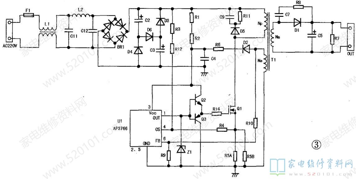

AP3766可通过外加推挽电路扩大输出功率,以驱动更大功率的LED,一款20W LED直管灯驱动电路如图3所示。
在图3中,F1为保险丝,L1、C11、L2、C12组成共模和差模EMI滤波器。C2、C3、D3、D4和D6构成个逐流式电路,实现功率因数校正功能。电阻R1、R2为U1(AP3766)的启动电阻,连接到U1的③脚(VCC),给芯片提供一定大小的启动电流。D5、R11、C9构成反激式开关电源的尖峰吸收电路,在开关管Q1关断后,吸收开关管上的尖峰电压。Na为辅助绕组,与D2、R6、C4构成芯片U1的供电回路。同时,辅助绕组所形成的电压经过电阻R10.R9分压后,连接到芯片的⑥脚(FB),作为输出电压的检测和开路保护信号。R5A、R5B为Q1的电流检测电阻,其两端的电压通过R4送到U1的④脚(cs), 作为电流采样信号。Q2、Q3组成的图腾柱驱动电路,对U1的①脚输出的驱动脉冲进行放大,然后驱动MOS开关管Q1。
输入的市电经BR1全桥整流后,得到一个脉动的300V电压,再通过逐流式电路送往由T1、Q1、D1和C5构成的反激式开关电源中,在芯片U1的反激式开关控制下,完成隔离输出和变压功能。经过测试,该电路在AC230V输入电压下,功率因数PF约为0.8,效率大于85%,能满足LED驱动电源各项规格要求。
