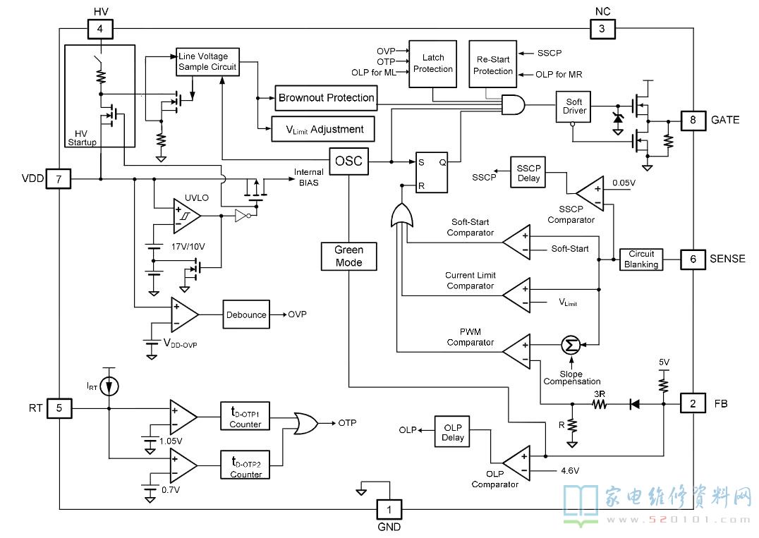

二、FAN6754A内部方框图

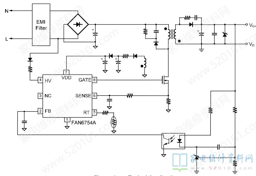

三、FAN6754A典型应用电路
