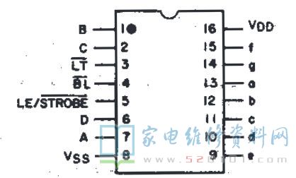

一、CD4511引脚功能
如上图所示,该芯片的A、B、C、D端为BCD码输入端,A为最低位。a~g是数码管各笔段驱动信号输出端。③脚(LT)为灯测试端,高电平时数码管正常显示,低电平时数码管各笔段都被点亮,即显示数字“8”,以便检查数码管是否正常;④脚(BI)为消隐功能端,高电平时数码管正常显示,低电平时数码管的所有笔段均消隐;⑤脚(LE)是锁存控制端,高电平时锁存,低电平时传输数据。

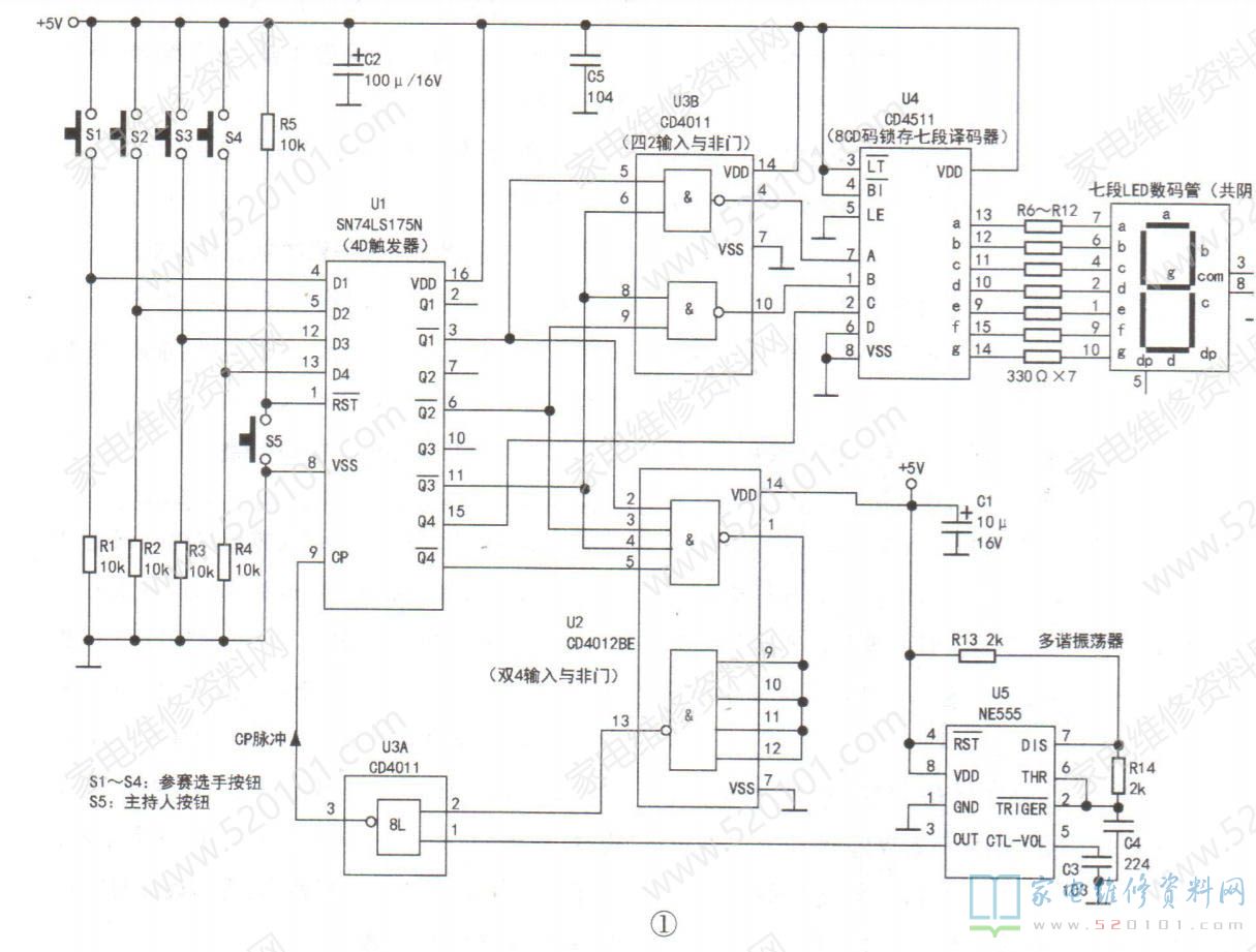

二、CD4511典型应用电路
上图为CD4511的抢答器典型应用电路,关于此电路的详细原理介绍,请参考《滤波不良导致抢答器不能锁定号码》一文。
