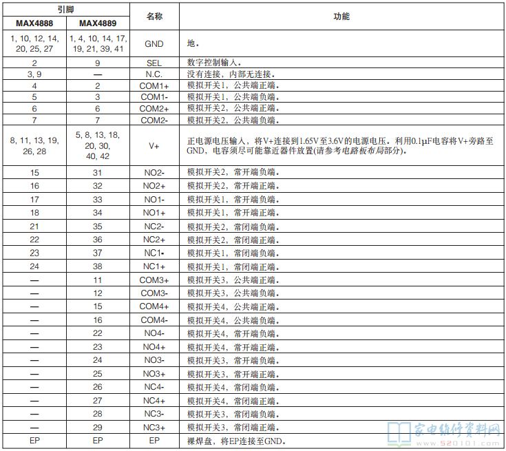

一、MAX4889引脚功能

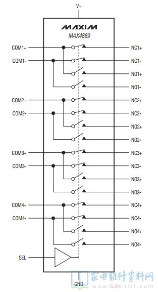

二、MAX4889内部方框图

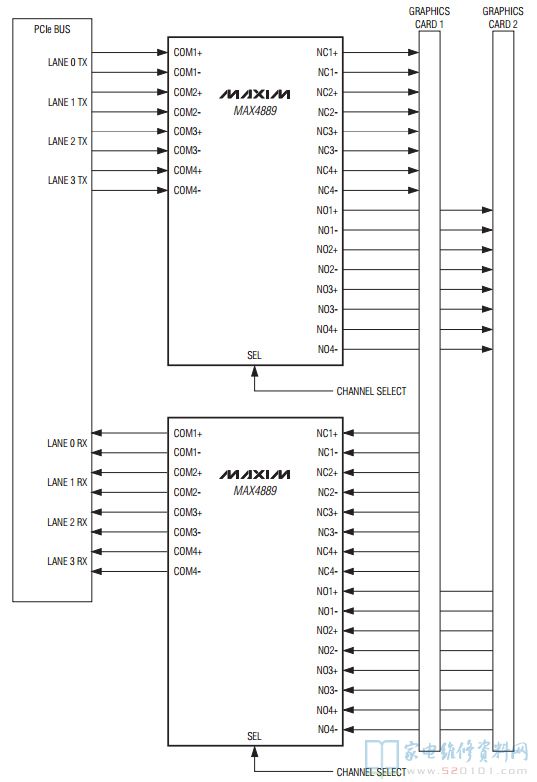

三、MAX4889典型应用电路
一、MAX4889引脚功能
二、MAX4889内部方框图
三、MAX4889典型应用电路
