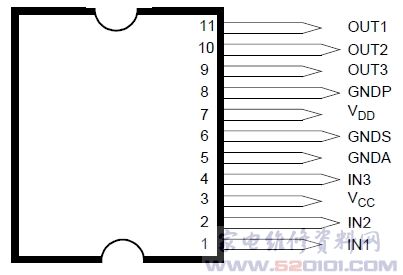

概述:STV9556单列11脚封装。
一、STV9556引脚功能

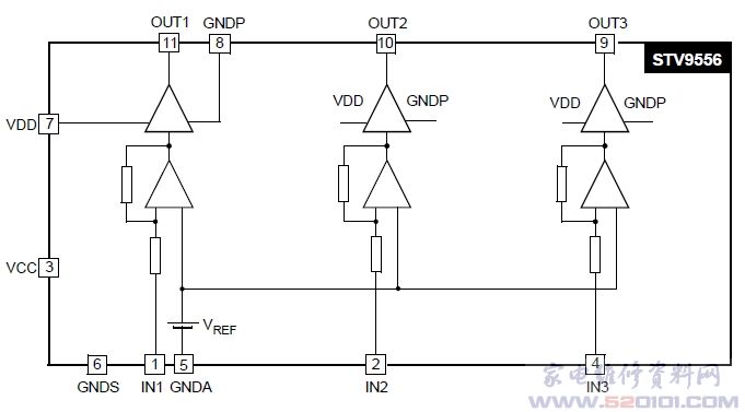

二、STV9556内部方框图

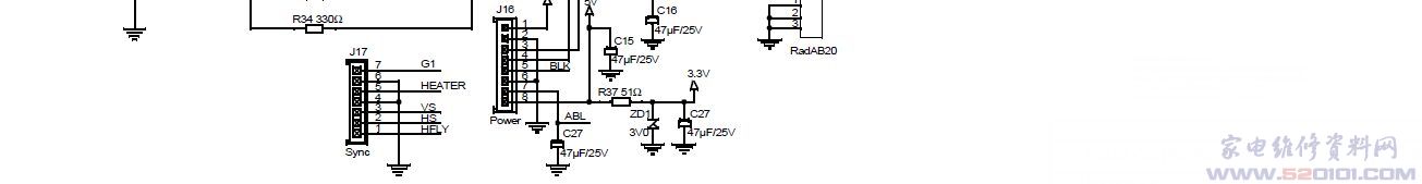

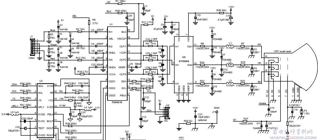

三、STV9556典型应用电路
