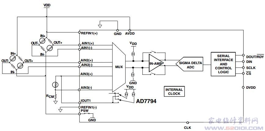

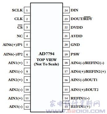

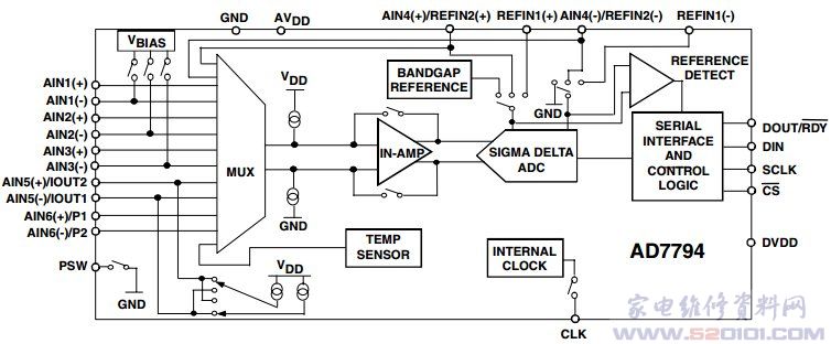

概述:AD7794为双列24脚封装。采用2.7v~5.25 v单电源供电,其全功耗消耗电流仅400 μA,同时噪声只有40 nVrms。它集成了六个差分传感通道的24位ADC,使其非常适合要求较多通道的应用。这六个差分通道可两两组合成差分信号和差分参考输入,能有效克服共模干扰。片上还有低噪声、低温漂的增益级仪用放大器电路,增益可以根据需要进行设置。另外,片上还集成了增益可调的激励电流源和用于温度测量的偏置电压发生器。该芯片可以使用内部时钟,如果同步运行多个芯片时还可以使用外部时钟。采样率也是输出数据的速率可以通过编程在4Hz到500Hz之间调节,在某些速率下如16.6 I-h条件下能够提供同时抑制50 Hz和60Hz干扰信号的功能。
