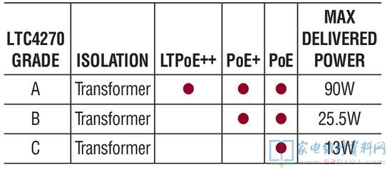

可提供三种功率级
A级--LTPOE++TM:35W至90W
B级--PoE+:25.5W
C级--PoE:13W

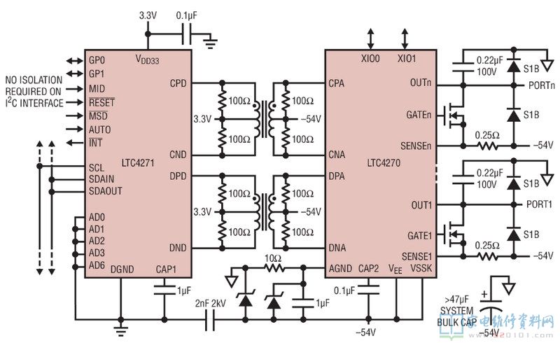

三、LTC4270内部方框图
四、LTC4270典型应用电路
