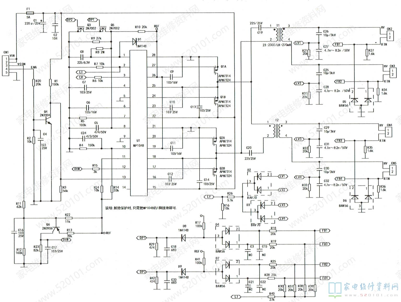

概述:MP1048是一款全桥CCFL控制器,它采用全桥结构,驱动4~12只CCFL灯管;内部振荡器的频率可通过外接电阻进行设置;具有灯管OK信号输出,可驱动4只N沟道MOSFET管;宽电压输入,范围为10V~35V;具有模拟和数字调光功能;集成有过压、过流和过热保护电路;采用TSSOP -28和SOIC-28封装形式,多用于15英寸及其以上的液晶显示器或液晶电视中,如创维、TCL等品牌部分小屏幕液晶电视的背光驱动电路就采用了此芯片,一款驱动4灯的应用电路如图1所示,其引脚功能见表1。
一、MP1048引脚功能
二、MP1048典型应用电路
