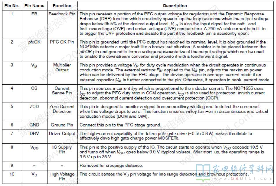

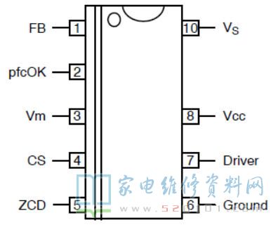

二、NCP1665引脚功能

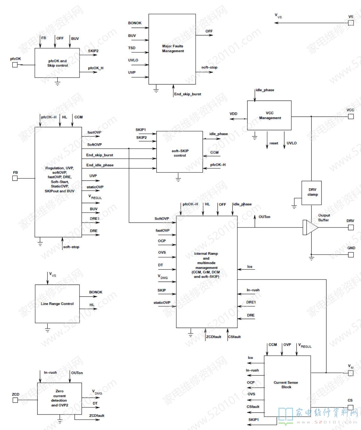

三、NCP1665内部电路

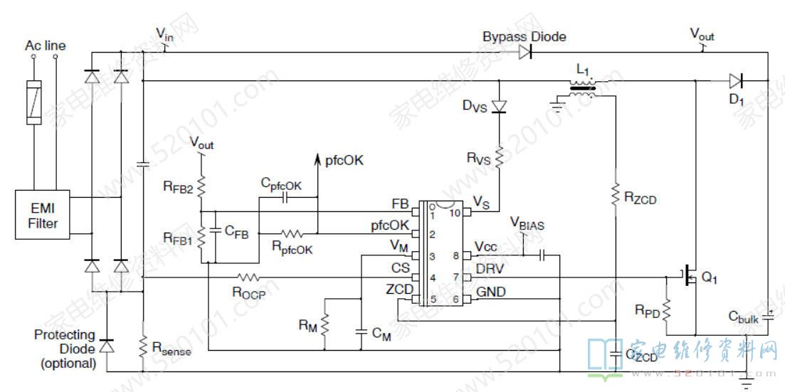

四、NCP1665典型应用电路
