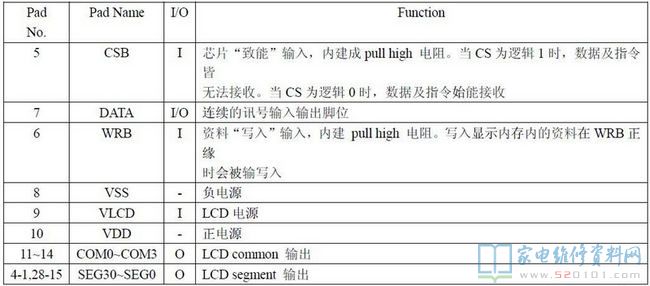

一、PT6524引脚功能

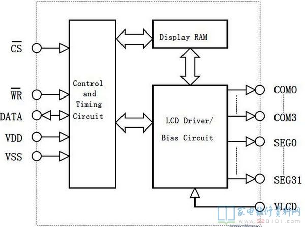

二、PT6524内部方框图

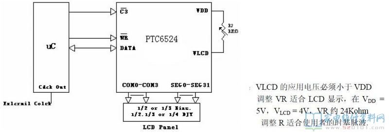

三、PT6524电路应用

一、PT6524引脚功能
二、PT6524内部方框图
三、PT6524电路应用
