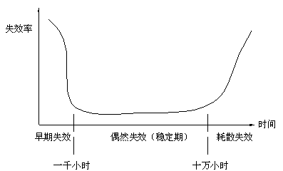

电子产品在生产制造时,因设计不合理、原材料或工艺措施方面的原因引起产品的质量问题有两类,第一类是产品的性能参数不达标,生产的产品不符合使用要求;第二类是潜在的缺陷,这类缺陷不能用一般的测试手段发现,而需要在使用过程中逐渐地被暴露,如硅片表面污染、组织不稳定、焊接空洞、芯片和管壳热阻匹配不良等等。一般这种缺陷需要在元器件工作于额定功率和正常工作温度下运行一千个小时左右才能全部被激活(暴露)。显然,对每只元器件测试一千个小时是不现实的,所以需要对其施加热应力和偏压,例如进行高温功率应力试验,来加速这类缺陷的提早暴露。也就是给电子产品施加热的、电的、机械的或多种综合的外部应力,模拟严酷工作环境,消除加工应力和残余溶剂等物质,使潜伏故障提前出现,尽快使产品通过失效浴盆特性初期阶段,进入高可*的稳定期。电子产品的失效曲线如图1所示。
老化后进行电气参数测量,筛选剔除失效或变值的元器件,尽可能把产品的早期失效消灭在正常使用之前。这种为提高电子产品可*度和延长产品使用寿命,对稳定性进行必要的考核,以便剔除那些有“早逝”缺陷的潜在“个体”(元器件),确保整机优秀品质和期望寿命的工艺就是高温老化的原理。

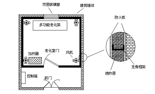

根据电子产品高温老化的要求以及我单位的实际情况,对一间厂房进行了改造装修,其重点放在空间布置和绝热设计上。平面布置如图2所示,房间被分成两部分,外间作为控制室,控制箱悬挂在控制室的墙上。内间作为高温老化室,是由绝热材料形成的密闭空间。顶部采用钢龙骨吊顶,吊顶一角留有活动板以便维修人员进入顶部进行维护,控制室的控制线经过吊顶上部,然后再分布到老化室的各个部分。绝热墙体采用钢龙骨框架,保证有足够的强度和刚度,绝热墙体两面覆防火板,中间填充绝热材料,如岩棉等(25ºc时热导率约0.04w·m-1·k-1)。老化室的门双面覆镀铝锌钢板,中间填充绝热材料,门框与门之间采用硅橡胶密封。后墙推拉窗及前墙观察窗采用双层玻璃结构,具有良好的密封和绝热效果,同时便于采光和监视。在老化室墙体四角放置四个风机,以便室内空气循环流动,均匀室内空气的温度。

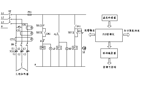

温度控制系统主要由pid控制仪(我公司生产的wp-s805型)、可控硅、可控硅触发器、温度传感器、加热器、控制回路等组成,如图3所示。
由温度传感器采集老化室内的温度,然后把它传给控制仪,控制仪把它与内部设定值进行比较运算,根据偏差值输出控制量来调节可控硅导通角的变化的,也就是控制负载电流的变化,从而以闭环的控制形式达到自动控温的目的。 另外,本控制仪还设置了温度上限跳闸保护,这样,当pid控制仪失灵时,可以起到双重保护作用。控制仪通过标准的串行通讯接口与远方计算机相连,后台计算机可调用控制仪的现场数据,可进行控制仪内部数据的设定,并可打印实时温度曲线。
