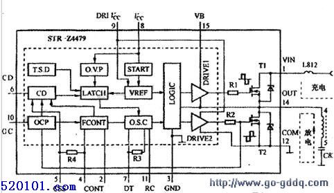

半桥式开关稳压电源厚膜块STR-Z4479,多用于东芝AG机芯系列背投影彩电中,内部结构框图如图所示。它的第⑦脚、(11)脚内接OSC振荡器,外接定时元件,振荡频率由定时元件决定。两只MOSFET管T1,T2和开关变压器T862④,⑤主绕组、电容C828组成LC串联谐振电路。OSC电路产生的方波脉冲由逻辑电路整形处理,得到两路相序相反的方波经DRIVE1.2激励放大,加到MOSFET管T1和T2的栅极:当DRIVE1在上半周输出正极性方波脉冲时,DRIVE2则输出负极性方波脉冲,对应于T1导通、T2截止,对C828的充电方向由上至下;下半周DRIVE1输出负极性方波脉冲。DRIVE2则输出正极性方波脉冲,对应于T1截止、T2导通,对C828的充电方向由下至上。周期性变化的电流在T862④,⑤绕组激发相应的感应电动势,在方波脉冲的重复频率f与LC串联谐振回路的固有频率相等时,回路发生电谐振现象,此时,T862④,⑤绕组出现最大电动势。谐振电容C828上的电压与T862④,⑤绕组上感应电动势绝对值相等,流过C828中的输出电流近似于正弦波。由于方波脉冲的重复频率与串联谐振回路的固有频率同步,理论上两只开关管的导通与截止转换损耗为零,因此其变换效率高于普通的PWVI方式的开关稳压电源。
