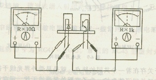

检查光电开关的好坏可以采用双表法,如图1-1所示,在光线较暗的地方,用一块万用表拨在R×1K挡,黑表笔接光敏三极管“C”极,红表笔接光敏三极管“E”极。可以看到万用表指示的阻值很大;然后用另一快万用表拨在R×10K挡,黑表笔接红外发射管的正极,红表笔接红外发射管的负极,此时如看到接光敏三极管的万用表阻值大大减小,则说明这个光电开关是好的。
