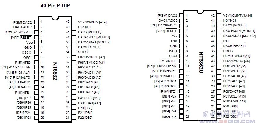

一、NT6862引脚功能

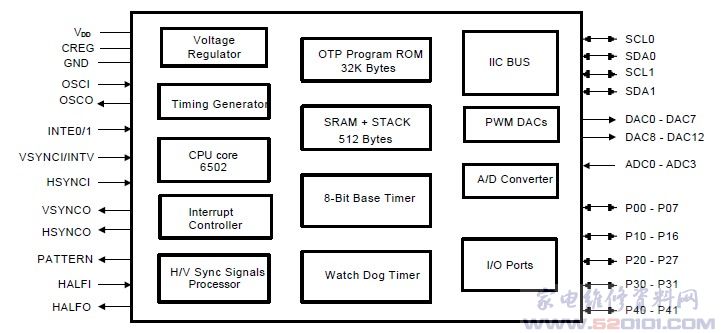

二、NT6862内部方框图
