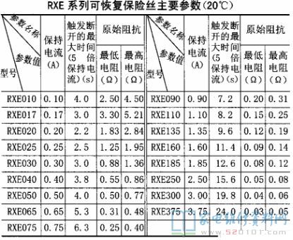

RXE系列产品中常用的有:RXE050、:RXE075、RXE090和RXE110几种,其中050、075、090、110分别表示保持电流的数值,详见下表所示。
