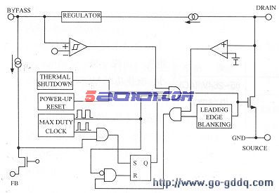

【用 途】 电源控制/保护电路
【性能 参数】
双列直插8脚封装。为功率MOSFET、电源控制电路和保护电路的单片化智能电源器件IPD。输入电压85V-264V,输出功率0-1.7W,耐压700V,极限电流150mA。震荡频率44KHz。其内部方框图为:
