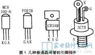

普通晶闸管也可以根据其封装形式来判断出各电极。
例如:螺栓形普通晶闸管的螺栓一端为阳极A,较细的引线端为门极G,较粗的引线端为阴极K。
平板形普通晶闸管的引出线端为门极G,平面端为阳极A,另一端为阴极K。
金属壳封装(T0—3)的普通晶闸管,其外壳为阳极A。
塑封(T0—220)的普通晶闸管的中间引脚为阳极A,且多与自带散热片相连。
图1为几种普通晶闸管的引脚排列。

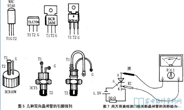

亮,则是vT击穿或漏电损坏)。按动一下按钮S后(使S接通一下,为晶闸管VT的门极G提供触发电压),若指示灯HL一直点亮,则说明 晶闸管的触发能力良好。若指示灯亮度偏低,则表明晶闸管性能不良、导通压降大(正常时导通压降应为1 v左右)。若按钮S接通时,指示灯亮,而按钮S断开时,指示灯熄灭,则说明晶闸管已损坏,触发性能不良。 (1)判别各电极:用万用表R×1或R×10档分别测量双向晶闸管三个引脚间的正、反向电阻值,若测得某一管脚与其他两脚均不通,则此脚便是主电极T2。
找出T2极之后,剩下的两脚便是主电极Tl和门极G3。测量这两脚之间的正、反向电阻值,会测得两个均较小的电阻值。在电阻值较小(约几十欧姆)的一次测量中,黑表笔接的是主电极T1,红表笔接的是门极G。
螺栓形双向晶闸管的螺栓一端为主电极T2,较细的引线端为门极G,较粗的引线端为主电极T1。
金属封装(To—3)双向晶闸管的外壳为主电极T2。
塑封(TO—220)双向晶闸管的中间引脚为主电极T2,该极通常与自带小散热片相连。
图5是几种双向晶闸管的引脚排列。
