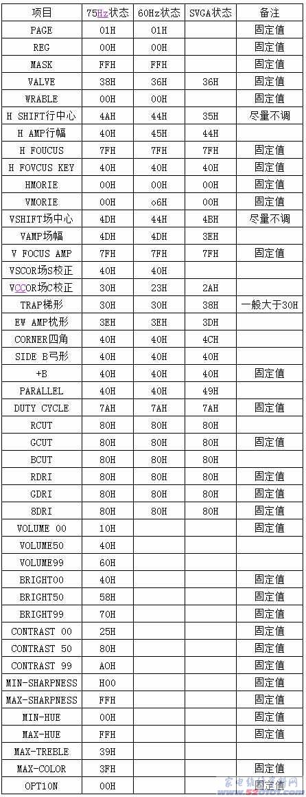

进入方式 : 使用长虹KPT3A型遥控器,将音量关至最小。按住“静音”键不放,紧接着按下本机“菜单”键,当屏幕左上角显示“S”字符时,表示已进入了维修状态。
调节方法及数据: 按“图像”键进入调试菜单或翻页。按住遥控器(或本机)的“节目增/减”键选项,按“音量增/减”键调整参数大小。
退出方式:按遥控关机则退出维修状态,数据自动记忆。
