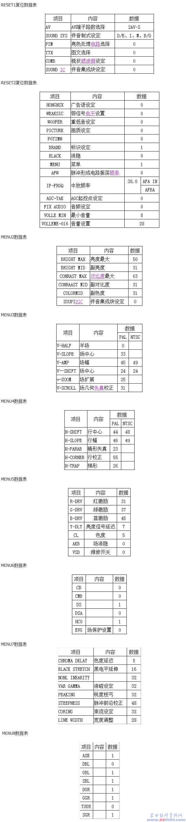

微处理器芯片:KS8808324、长虹掩膜型号为“CHT12…”系列(如CHT1201、CHT1202、CHT12T1004)小信号处理芯片 存储器型号
所属机型:长虹G2585彩电
进入方式 :使用K11G、K11F、K11N用户遥控器(或借用长虹K7A、K4系列遥控器),将音量减至最小。②按住遥控器上的“静音”不放,紧接着按电视机本机控制键中的“菜单”键(个别机型可能是“TV/AV键”),若操作得当,当电视机屏幕上出现“S”字符时,电视机便进入了维修状态。
调节方法及数据:按遥控器上的“日历”键可显示IIC总线菜单,每按一次该键,整页内容变换一次。
按菜单选择方向键中的“上/下选择”键(↑↓),可选择调试项目,若选中“项目”,菜单则变为红色,此时反复按压“菜单选择方向”键中的“左右”键(←→)调整参数大小。
退出方式:遥控关机则退出维修状态。数据被自动记忆。
