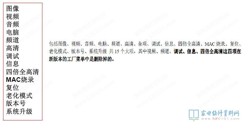

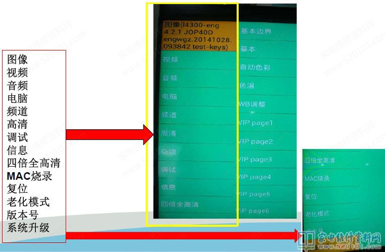

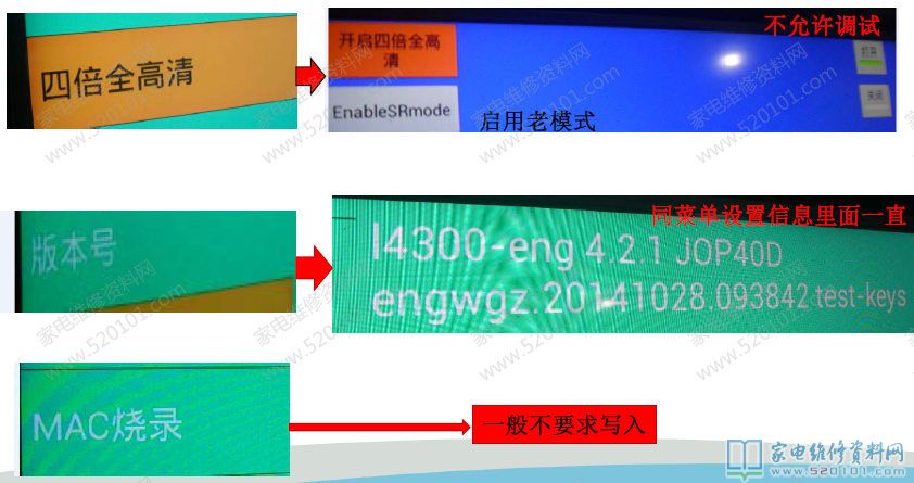

长虹50U2液晶电视进入工厂菜单的方法是:在TV信号下,按遥控器上的菜单+1147。注意:输入数字键时不要太快!
