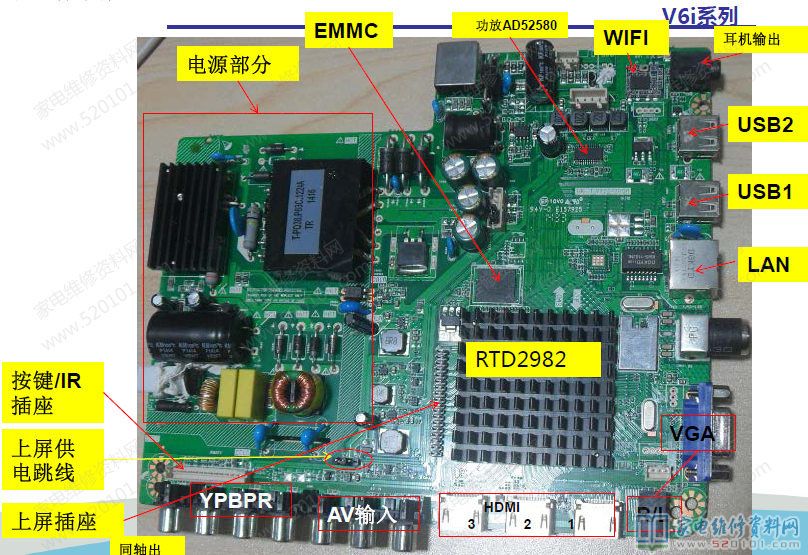

本文适用于长虹贴牌代工的欧宝丽液晶电视,型号有:欧宝丽LED42V6i、欧宝丽LED48V6i、LED55V6i等机型。V6i机型采用Realtek公司的HK-T.RT2982P90主芯片,该方案将电源、背灯驱动、主板控制融合为一体的三合一机芯,(包括电源AC—DC转换、背灯升压调光控制、信号解调处理等功能)。
