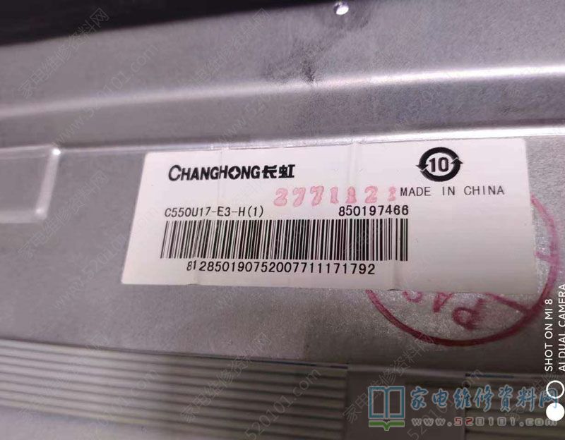

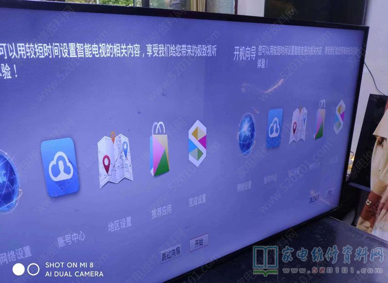

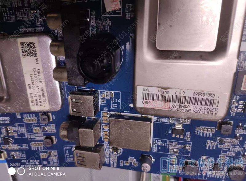

最近维修一台长虹55D3S液晶电视,主板损坏,于是用自己原来留下的主板,现在换了上去出现两幅画面,估计是屏参不对,于是调节屏参:长虹遥控器(没有数字键)总线方法:设置键”----- “情景模式”----- 标准模式------ 按遥控器上“上— 右— 右”----弹出小键盘------ 输入0816---- 既可。
