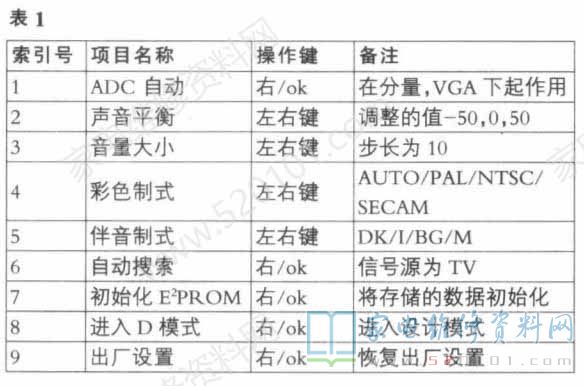

总线模式分M模式和D模式。进入M模式后,才能进入D模式。
M模式进入方法:按本机遥控器“菜单"键,确认屏幕上显示主菜单,再依次按数字键”0816" ,屏显见图1。
M模式下,按。上、下键改变项目,左右键调整。按向上/向下键,选择“退出”,按OK键退出。总线调整参数见表1。
注:表中D模式中的参数不要调整。初始化EPROM通常在电视机出现一些较特殊故障如TV接收无图或其他某节目源图像显示异常等、或个别节目源无伴音:此时进总线清空存储器数据排除故障。一般不做此项调整。
