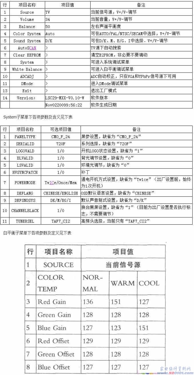

进入方式 : 在TV模式下,依次按遥控器上的静音、菜单键及数字键“7、2、1、7”即可。
调节方法及数据: 在System菜单,修改“PANEL TYPE”项的值可进行液晶屏参数(即常说的屏参)选择。
工厂模式主菜单及各项定义见下表。
