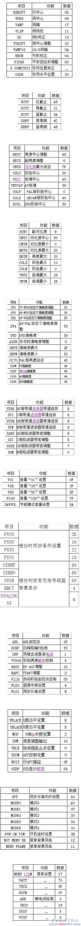

机芯编号:CH18B1G机芯
微处理器芯片
所属机型:长虹PF21399彩电
进入方式:按彩电面板上的“音量-”键将音量减为0,再按静音键约5s后松手,然后按彩电面板上的菜单键,直到屏上出项“S”字符即可。
调节方法及数据: 按面板上的菜单键选页,按“节目+/-”键选择项目,按“音量+/-”键修改数据。
退出方式:按遥控器关机键。
