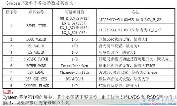

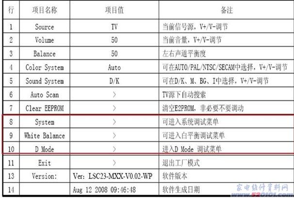

2、工厂菜单及其设置
工厂菜单显示如下:
VERSION:
Ver:LSC23-MXX-V1.04-LS或LSC23-MXX-V1.03-RS (软件版本号)
Jul 31 2008 (软件存档日期)
16:39:06
说明:V1.04表示版本号,LS(RS)表示屏接口类型,在选择软件升级时,在不清楚上屏接口的类型时,请首先进入工厂模式,查看软件版本,根据软件版本后两位(LS 或RS)选择对应的升级软件。
