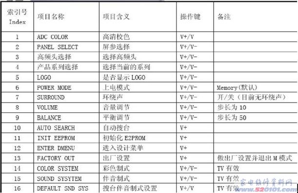

(1) 在TV 模式下的主菜单中,降低音量至0,按遥控器的静音键约4 秒钟后再同时按本机按键MENU,进入工厂设置菜单,[注:进入工厂模式后,会有工厂菜单标志M 出现。]
注意:在通过工厂模式的第12 项进入D 模式后,左上角显示D,而不是M.其中字母M 表示当前进入了工厂模式,D 表示当前进入了设计模式,Index 后面的数字代表当前调节的索引号,在该页下,可以通过P+/P-键切换到不同的索引号, 也可以通过数字键直接进入某项(只可选择小于10 的项)。每个调节项目都有唯一的索引号与之对应,操作人员直接按数字键或按P+/P-可以选择调节的项目,通过V+/V-键调节每个调节项目的参数。
