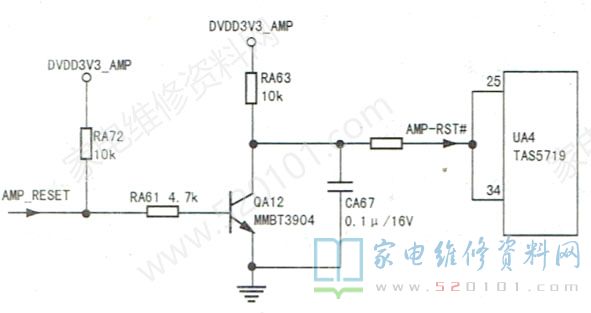

  • 长虹60Q3R液晶电视无声音但图像正常的维修
    接修一台长虹60Q3R型液晶彩电(ZLS69H机芯),图像正常,无伴音。图像正常,说明主芯片工作基本正常,判定伴音功放电路或喇叭有故障。测功放块UA4( TAS5719)的35、46脚12V供电正常,13、14、27脚3.3V供电也正常,19脚...
    宋智明   2022-07-04

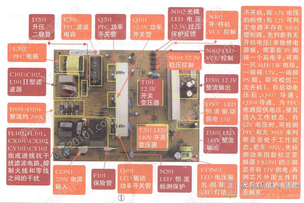

  • 长虹55Q3R液晶电视开机三无的故障维修
    接修一台长虹55Q3R型液晶彩电(ZLS69H机芯),故障表现为三无。上电,测得主板插座J1200①~④脚的12V供电正常,但16脚开机信号(POWER _ON/OFF )为低电平,正常时应为高电平3V,由此判断主板有故障。该机主板的电压分布如...
