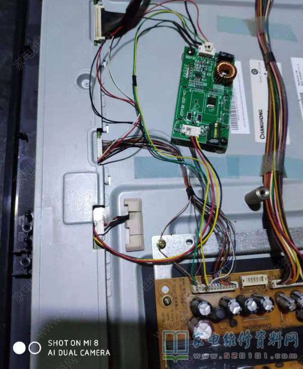

• 用外接恒流板法修复长虹LED32760X液晶电视背光故障
    接修一台长虹LED32760X液晶电视,故障表现为有音无图,检查灯条发现正常,后来发现是背光驱动芯片输出端短路导致背光无法升压。这个机器背光电路板和屏幕是一体板,由于没有背光芯片,于是决定万能背光板伺候。去掉屏幕边板上面四个LED...

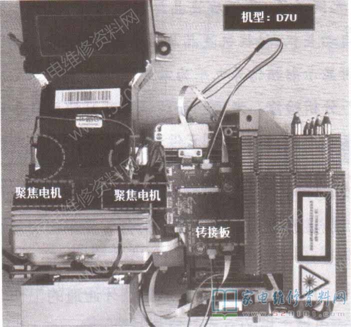

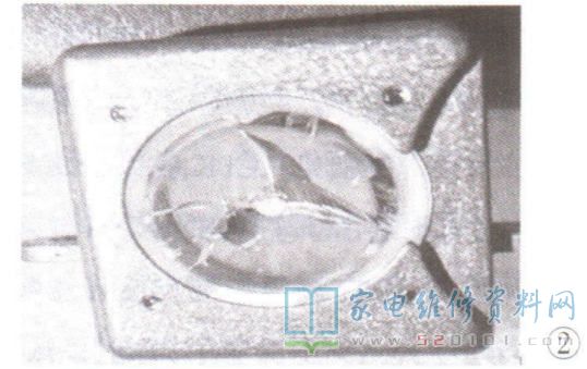

  • 长虹激光投影电视光栅上有亮点的故障维修
    长虹激光投影电视光栅上有亮点此故障一般由DMD芯片异常引起。故障案例:一台D7U型机,开机后无图像、无字符,满屏白点,如图1所示。分析检修:更换DMD芯片后试机,故障排除。提示:DMD芯片损坏引起暗点可能性较小。 ...

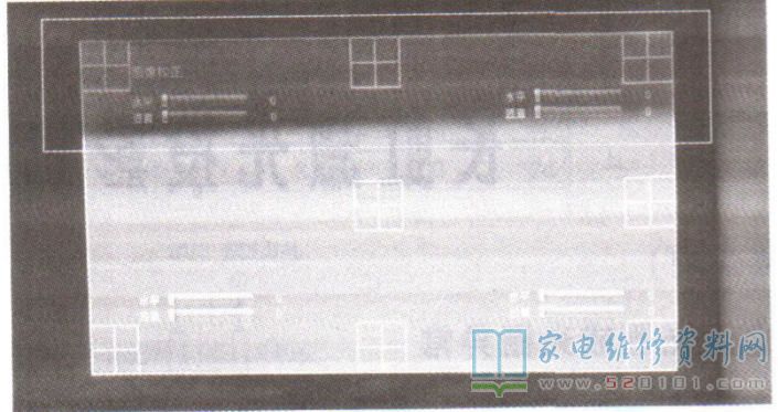

  • 长虹激光投影电视聚集不良的故障维修思路
    激光投影机的聚焦调节由前、后聚焦电机完成,电机的控制信号来自DLP板,如图1所示。 引起激光投影机聚焦不良的原因主要有以下三点:一是调试不良,在菜单中...

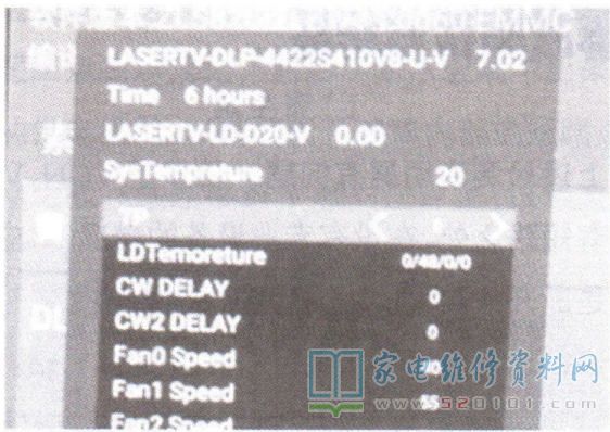

  • 长虹P5F42激光电视图像上部有暗影的故障维修
    接修一台长虹P5F42型机,图像上部有暗影,如图1所示。分析检修,首先进入工厂模式,查看DLP菜单,如图2所示,发现“SET_16_6"值为“0”,这明显异常,将其调为“1”后出现半屏图像,关机后重启,故障排除。 ...

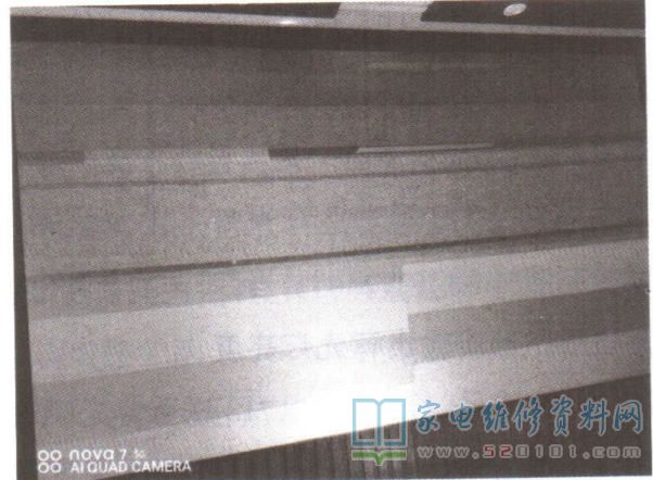

  • 长虹D5UR激光电视图像下部区域花屏的故障维修
    接修一台长虹D5UR型机,图像下部约1/5 区域花屏,且光暗,如图1所示。先进入自检画面,红场、绿场、蓝场及网格信号均正常,判断主板有故障,但更换主板后故障依旧。更换DLP板,故障仍未排除。仔细查看显示灰阶信号的自检画面,发现图...

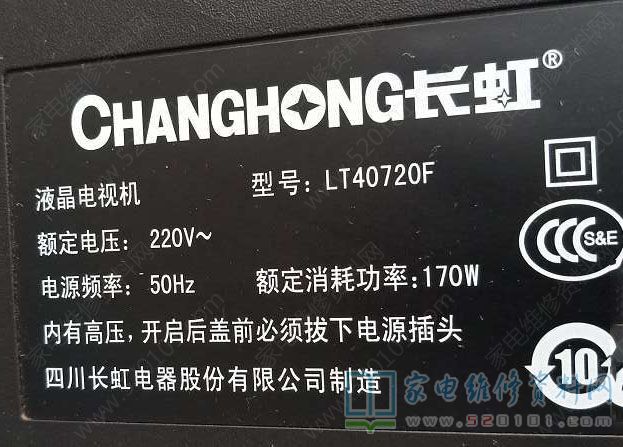

  • 长虹LT40720F液晶电视红灯闪不开机的故障维修
    接修一台长虹LT40720F液晶电视(LM24机芯),故障时红灯闪不开机,偶尔能开机看半小时左右死机。简单检查后以为是电源板坏,买了块电源板换上后故障依旧。只能拆机,发现是LM24机芯,板号JUC7.820.000...

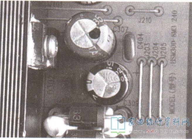

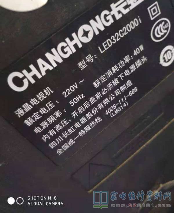

  • 由尖峰电容漏电导致长虹LED32C200i开关电源负载能力差的维修
    接修一台长虹LED32C200i液晶电视,故障表现为开机指示灯闪动无法起机,开机检查发现电源12v不到5V,而且闪动严重,检查输出端无明显短路,但是去掉电源板到主板插件输出电压正常,于是检查了稳压原件以及热地板启动电路,感觉都没有...

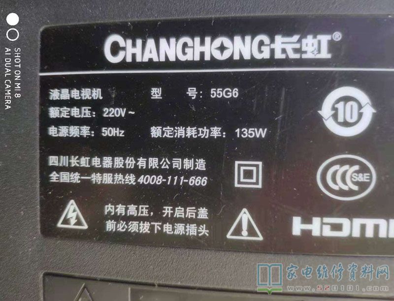

  • 长虹55G6液晶电视暗屏幕的故障维修
    前一段时间一台长虹55G6第一次拿来维修,后来一直不出现故障,因为之前修过一台小米相同屏幕的相同故障,于是按照那台小米维修方法隔离后拿给用户,没有想到用了不久又出现暗屏幕故障了,结果拿到门市又不出现故障,不过偶尔也要出现故障,后...
    科利达王   2023-10-29
