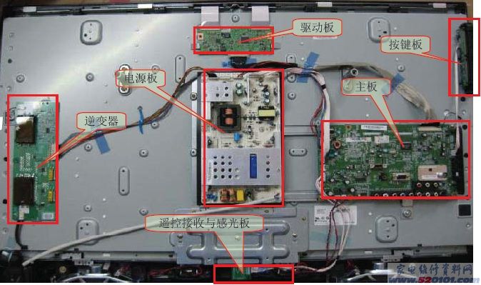

1、电源、逆变器、驱动板分离模式

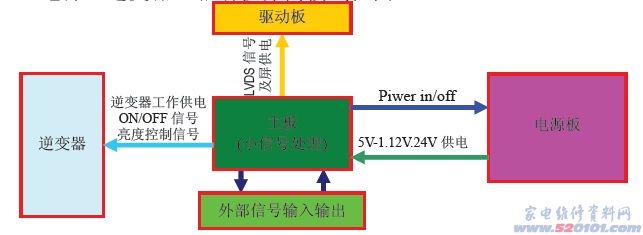

2、电源、逆变器、驱动板分离模式框图

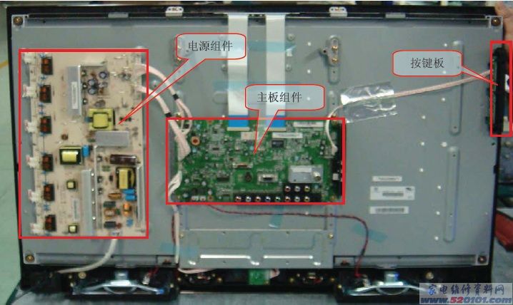

3、电源、逆变器二合一模式

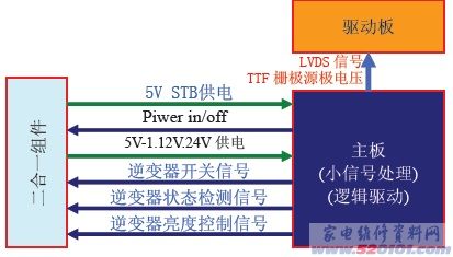

4、电源、逆变器二合一模式框图

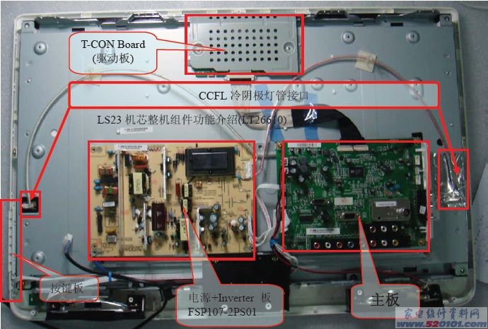

5、电源、逆变器和主板与驱动板二合一模式

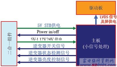

6、电源、逆变器和主板与驱动板二合一模式
