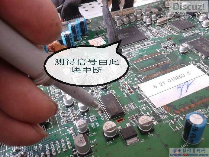

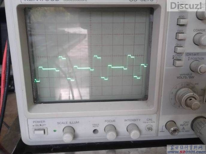

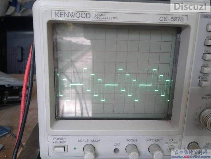

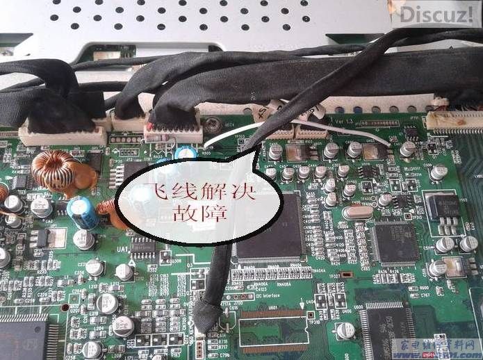

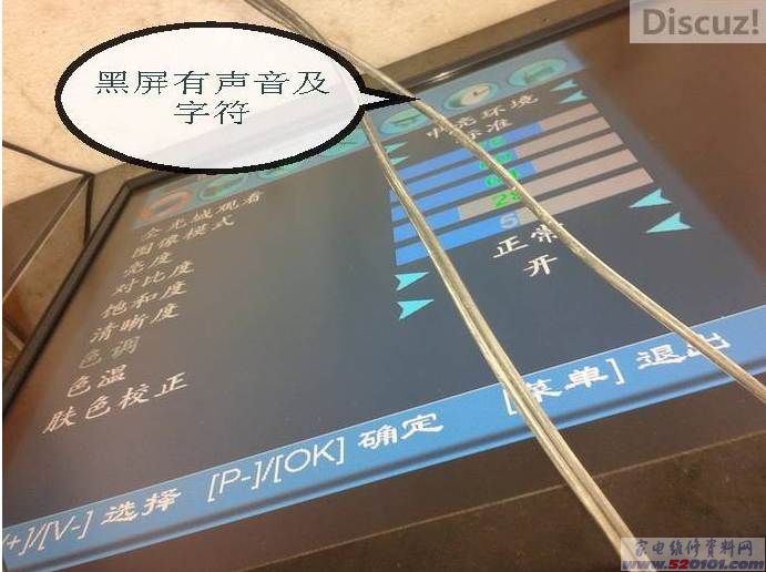

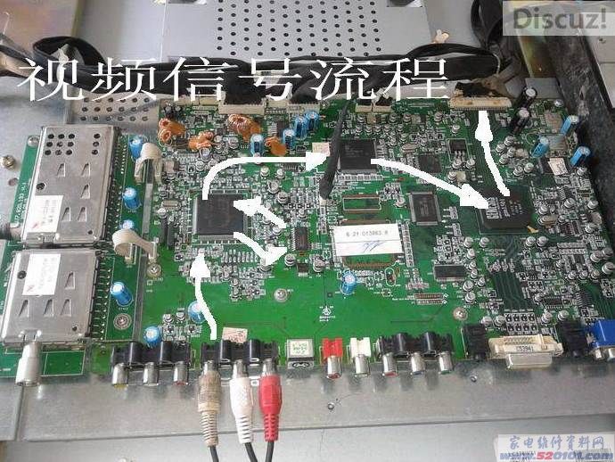

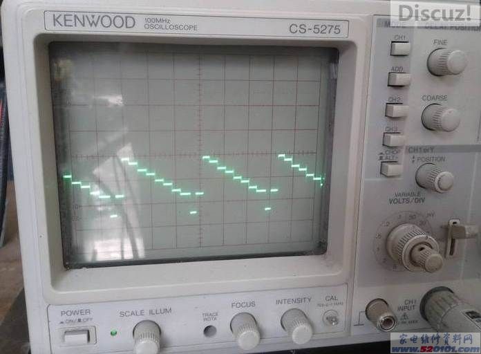

检修流程:机器拿来,黑屏有字符,观察主板有BGA,在线简单的测量供电以及主板的稳压块正常,估计前一个维修所以弃修工怕是BGA的问题,插上视频,按照视频信号走向测量相应波形,很快发现问题,原来是一个图像处理(由模拟信号转数字信号的集成块供电不足,1.3V),飞线解决故障。
维修此例好像走了弯路,记得检查过主板的各个稳压块的电压,没有发现问题。
