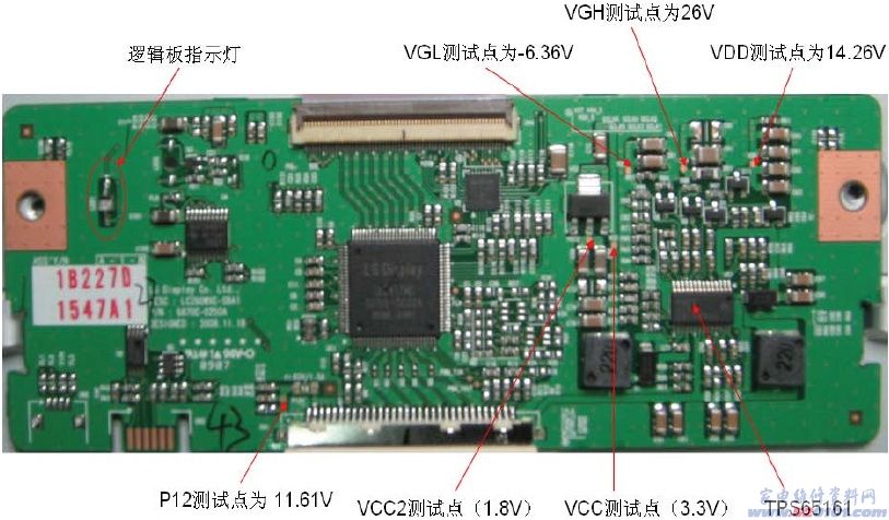

1、驱动板关键点及参考电压数据
LG屏(屏型号:LC260WXESBA1)对应逻辑板型号为6870C-0250A

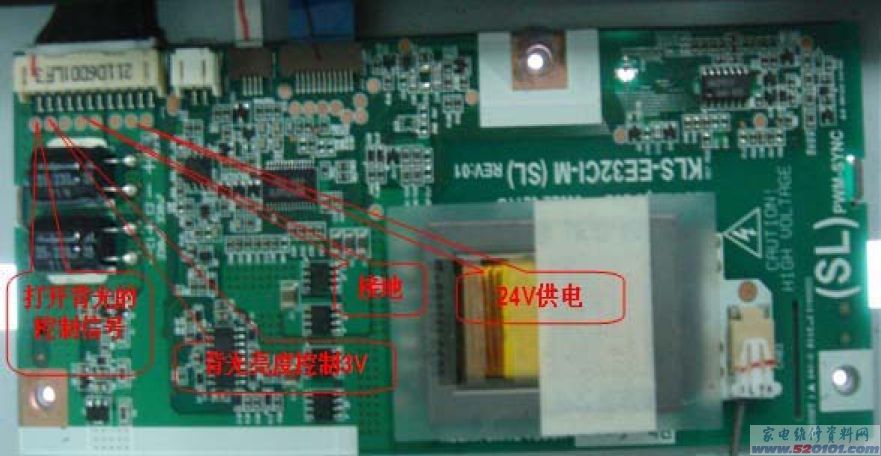

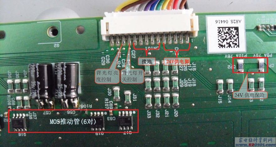

① 逆变器故障判定示意
②逆变器故障判定示意
