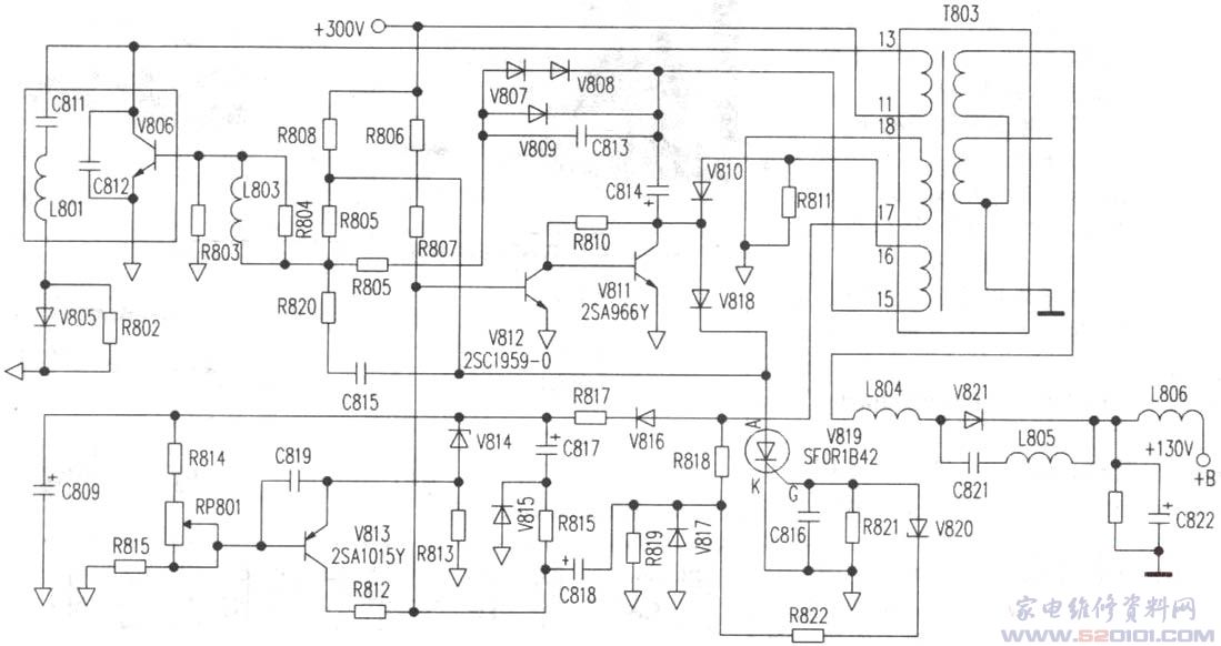

由每次损坏前能听到机内有高压打火声分析,初步判断故障在行输出电路或电源电路。经检查,行管V4(316(2SD2253)击穿,行限流电阻R411(2.7Ω)烧断。为判断故障是由行电路引起还是因主电源+B电压过高所致,首先断开主电源+B端并接入假负载(100W灯泡)试机,用万用表监视主电源+B端电压,当第一次开机时,+B端冲击电压高达200V以上,然后逐步下降,最后回落到正常值(130V);关机后接着再开机,+B端电压冲击到170V,然后逐步回落到130V,显然第一次开机冲击电压最高。根据故障现象和测量结果判断,开关电源瞬间冲击电压过高才是造成屡损行管的根源,应重点检查开关电源电路。
该机开关电源电路简图如附图所示,属于脉冲变压器耦合并联自激式开关电源。当接通电源后,整流滤波后的+300V直流电压一路通过T803 13-11绕组加到开关功率管V806 c极,另一路经启动电阻R808、R809、R804加到V806 b极,使V806导通。V806导通后,在T803 11-15绕组形成正反馈电压,经V809、R805、R804反馈到V806 b极,使V806产生雪崩式过程而工作在开关状态。V813是稳压电路的误差比较放大管,由T803 17-18绕组的感应电动势经V816整流后通过R817在滤波电容C820上生成直流取样电压,该电压经V814、R813基准及R814、RP801、R815分压取样,再经V813误差比较放大后由其c极揄出,通过R812加到V812 b极。V812和V811为稳压控制管,V812、V811一旦导通,C814上的负压(由V810整流产生)便加到开关管V806 b极,迫使V806由饱和导通状态转换为截止状态。
经检查,C814的容量明显减小。当C814的容量减小后,内存势能减小,使V806 b极的负压维持时间缩短,导致V806截止时间缩短,相对使V806导通时间延长,结果造成T803感应电动势增强,于是,+B电压也跟着升高。当第二次开机时,由于C814电解液被逐渐激活,电容量略有增加使开关管V806截止时间延长,导通时间缩短,致使T803感应电动势减弱,主电源+B电压降低,最终稳定在一定值上。由此可看出,C814电容容量的大小,对电源启动和稳压过程起重要作用。C814电容容量越小,V806导通程度越高,+B端瞬间冲击电压越高;c814电容容量越大,V806导通率越低,+B端瞬间冲击电压越低。由于C814的安装位置距散热片较近,长期烘烤易使内部电解液挥发,致使电容容量减小。实验证明:当C814电容容量减小到30uF以下时,+B端瞬间冲击电压可高达210V以上。这样高的冲击电压必然会造成行管的瞬间击穿。当行管击穿后,致使行电流激增,继而又烧毁行限流电阻R411。
C814在图纸上标注是一只47uF/50V电容,而实际电路板上C814由两只22uF/50V电容并联而成,一只代号为C814,另一只代号为C814A。为防止C814内部电解液再次干涸,代换时建议将两只电容改焊在电路板下面。
小结:通过对该机故障现象及产生原因进行分析。得出结论:该机屡损行管的原因是开机瞬间冲击电压过高所造成,而冲击电压过高的根源又是因C814电容容量减小所致。所以在发生屡损坏行管故障时应先更换C814,使开关电源故障排除后,再更换行管V806(2SD2253)和限流电阻R411(2.7Ω),才能使该机屡损行管故障彻底排除。
