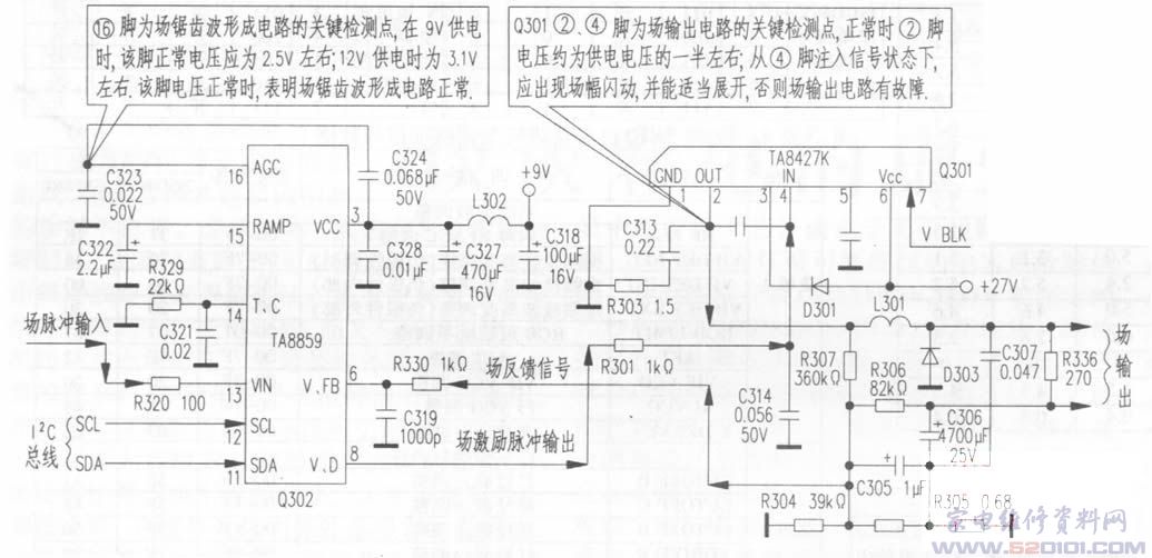

该系列机芯彩电的场输出块TA8427与相关元件组成的电路不是独立的,而是与前级场锯齿波形成电路TA8859构成了交直流负反馈电路(见附图),交流负反馈电路由R305、C305组成。TA8427②脚输出场锯齿波信号,在R305上产生压降,经C305耦合至场输出电路的前级场锯齿波形成电路,实现交流负反馈,以改善场线性。直流负反馈电路由R306、R304、R305、R313组成,②脚输出的直流电压在R304、R305、R313组成的串并联电路产生压降,通过电阻加到场输出电路的前级场锯齿波形成电路.使场输出电路和场锯齿波形成电路构成了直流负反馈闭合电路,从而实现场输出电路和场锯齿波形成电路直流工作电压的稳定。这样以来,场输出电路和场锯齿波形成电路中的其中任何部分出现故障,都可能会使电视机出现场幅、场线性异常或光栅呈现一条水平亮线故障。
根据以上分析和平时维修经验,我们在检修场扫描电路故障时,首先要判明故障是在场输出级还是在前级场锯齿波形成电路中。抓住这一要点,还得掌握具体的判断方法.这就是采用重点检测TA8427K②脚电压法和信号注入法来决断,当然其前提是在测得供电电压正常的情况下进行。正常情况下TA8427②脚的电压约为供电电压的1/2,即13V~14V左右;若故障现象为一条水平亮线,还可进~步采用信号注入法来判断,即断开④脚输入电阻R301(或R308)一端,用万用表R×1挡,红笔接地,黑笔碰触④脚输入端,若场幅能拉开一些或上下有明显闪动均可判定场输出电路部分无问题。若通过以上两种方法检测试验,其中有一项与上述不符,则故障在场输出电路中。
经判断确认故障在场锯齿波形成电路时,应将检测重点放在检查TA8859 16脚。16脚的电压有一个明显的特征,那就是只有在场锯齿波形成电路能形成正常的锯齿波信号时16脚直流电压才正常。正常状态下,当TA8859③脚采用9V供电方式时,16脚的正确电压应在2.5V左右:若③脚采用12V供电方式时,16脚的正常电压应为3V左右。
在基本判明故障大致发生部位后,若故障在场锯齿波形成电路部分时,应重点检查TA8859 13-16脚外围电路元件;若判明故障在场输出电路部分时,应重点检查R306、R305、R394、R313和C305.其中R305和C305应作为检查重点。若经以上检查确无异常,则有必要怀疑相关集成块不良的可能性。对于场输出部分而言,还应注意场偏转线圈是否不良或损坏。
