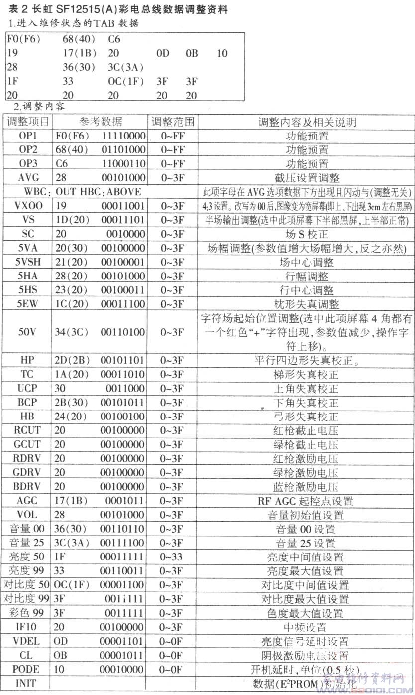

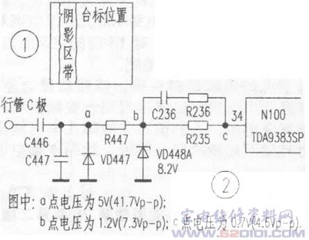

分析检修:依据故障表现,初步分析这是行中心严重偏移所引发的综合症状。然而,本机图像行中心的位置是由N100的34脚输入的行逆程脉冲及其内部电路所决定,又受控于I2C总线的调整。因此,在检修本故障时,有必要先进入总线维修模式,查看或调整相关的总线数据(如行中心调整项目5HS-23),若通过调整仍达不到要求或其效果不理想时,再恢复原值(本机总线的进入与其数据见表2)。然后拆机检查N100 34脚的直流电压/峰值电压(正常工作时该脚直流电压为0.7V左右,峰值电压为5Vp-p左右),结果测得该脚直流电压近似0V,且无峰压(用“检波探头”配数字表删)。经排查。查出VD448A稳压限幅二极管击穿,试用一只9.1V的稳压管应急代之,故障排除。之后,测得a、b、c三点电压见图2所标注值。
小结:检修本机行中心偏移故障,除了从总线数据着手外,检测图2中a、b、c三点的直流电压或其峰值电压均可快速查找到故障元件。若测到a点的直流电压偏低,原因可能是C446失容、C447漏电、VD447性能不良(即整流低效)或者是VD448A短路等原因。因为a点的直流电压是行逆程脉冲电压经C446与C447分压后,由VD447整流后产生的。故C446失容后将导致a点的峰值电压减少,经VD447整流后的直流电压也减少,进而使N100 34脚电压随之下降,反之亦然。
