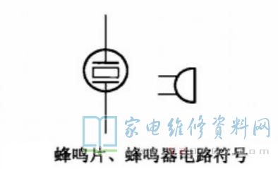

蜂鸣片、蜂鸣器是一种电声转换器件。蜂鸣片、蜂鸣器主要应用在电磁炉、空调器、洗衣机、门铃、玩具等电子产品内,它们在电路中通常用“B”、 “BZ”、“BUZ”等字母表示,电路符号如图1所示。

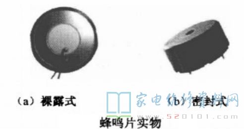

蜂鸣片是压电陶瓷蜂鸣片的简称,它也是一种电声转换器件。压电蜂鸣片由锆钛酸铅或铌镁酸铅压电陶瓷材料制成。在陶瓷片的两面镀上银电极,经极化和老化处理后,再与黄铜片或不锈钢片粘在一起就成了蜂鸣片。
当通过引线为蜂鸣片输入脉冲信号时,它的压电陶瓷带动金属片产生振动,从而推动周围的空气发出声音。蜂鸣片有裸露式和密封式两种,所谓的密封式就是蜂鸣片装在一个密封的塑料壳内。常见的蜂鸣片实物如图2所示。

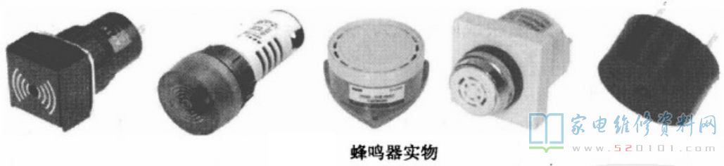

2.蜂鸣器
这里介绍的蜂鸣器和前面介绍的蜂鸣片截然不同,它不仅体积大,而且内部还设置了电路。此类蜂鸣器根据电路的构成可分为压电式和电磁式两种,根据供电方式可分为交流电压(市电电压)、直流电压供电两种。常见的蜂鸣器如图3所示。

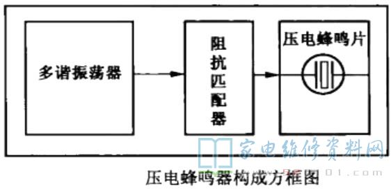

(1)压电式蜂鸣器
压电式蜂鸣器主要由多谐振荡器、压电蜂鸣片、阻抗匹配器及共鸣箱、外壳等组成,如图4所示。有的压电式蜂鸣器外壳上还安装了发光二极管,在蜂鸣器鸣叫的同时发光二极管闪烁发光。
多谐振荡器多由集成电路和电阻、电容等元件构成。当多谐振荡器得到3~15V的供电后开始起振,产生频率为1.5~2.5kHz 的音频信号,通过阻抗匹配器放大后,驱动压电蜂鸣片发声。

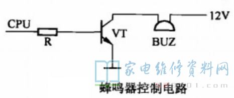

3.蜂鸣片和蜂鸣器的应用电路
图5所示是一种典型的蜂鸣器控制电路。该电路的核心器件是蜂鸣器BZ、CPU。当CPU输出蜂鸣器驱动信号后,该信号通过R限流、VT倒相放大后驱动蜂鸣器BZ鸣叫。若CPU没有驱动信号输出,则蜂鸣器停止鸣叫。
