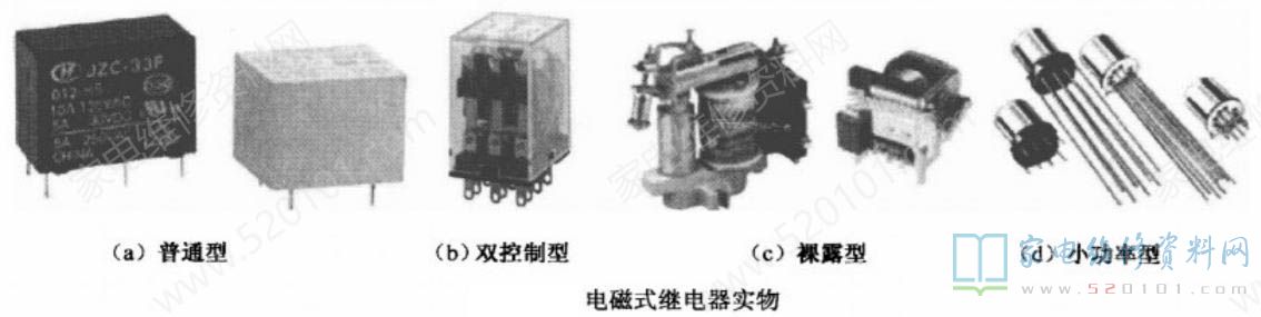

电磁继电器的线圈通过产生电磁场控制触点接通或断开。电磁继电器一般由线圈、 铁芯、衔铁、触点簧片、外壳、引脚等构成。常见的电磁继电器的实物如图1所示。

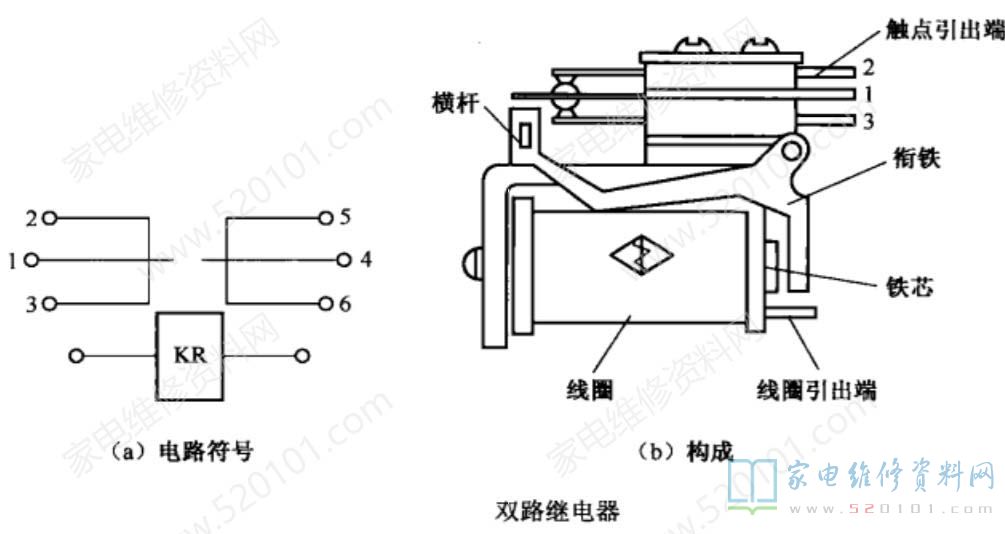

③按控制路数分类。电磁继电器按控制路数可分为单路继电器和双路继电器两大类。双路继电器设置了两组可以同时通断的触点,如图3所示。

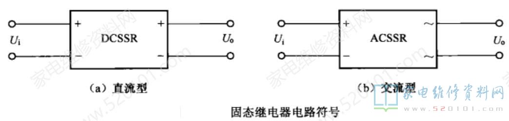

固态继电器按输出方式可分为直流型固态继电器(DCSSR)、交流型固态继电器(ACSSR)两种,按开关形式可分为常开型和常闭型两种,按输入方式分有电阻限流直流、恒流直流和交流等类型,按输出额定电压分有交流电压(220~380V) 及直流电压(30~ 180V)两种,按隔离方式可分为混合型、变压器隔离型和光电隔离型等多种。其中,以光电隔离型应用最多。典型的固态继电器电路符号如图6所示。

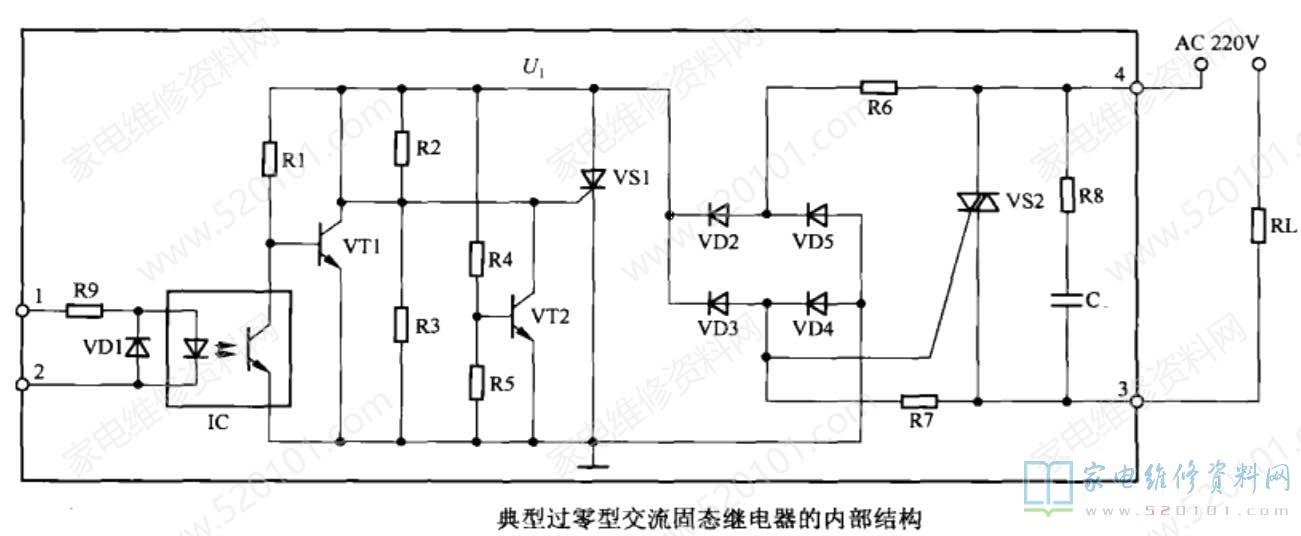

(4)过零型交流固态继电器的工作原理
典型的过零型交流固态继电器的内部结构如图7所示。①、②脚是输入端,③、④脚是输出端。R9为限流电阻; VD1 是为防止反向供电损坏光电耦合器IC而设置的保护管; IC 将输入与输出电路进行隔离; VT1 构成倒相放大器; R4、 R5、VT2和单向晶闸管VS1组成过零检测电路;VD2~VD5构成整流桥,为VT1、VT2、VS1和IC等电路供电;由VS1和VD2、VD3为双向晶闸管VS2提供开启的双向触发脉冲; R3、R7为分流电阻,分别用来保护VS1和VS2; R8和C组成浪涌吸收网络,以吸收电源中带有的尖峰电压或浪涌电流,防止给VS2带来冲击或干扰。
当固态继电器接入电路后,220V市电电压通过负载RL构成的回路加到固态继电器的③、④脚上,经R6、R7限流,再经VD2~VD5桥式整流产生脉动电压U,U除了为IC、VT1、VT2、VS1 供电,还通过电阻取样后为VT1、VT2 提供偏置电压。当固态继电器的①、②脚无电压信号输入时,光电耦合器IC内的发光二极管不发光,使它内部的光敏三极管因无光照而截止,Ui通过R1限流使VT1导通,致使晶闸管VS1因无触发电压而截止,进而使双向晶闸管VS2因栅极无触发电压而截止,固态继电器处于关闭状态。当固态继电器的①、②脚有信号输入后,通过R9使IC内的发光二极管发光,它内部的光敏三极管导通,VT1因基极没有电压输入而截止,VT1 不再对VS1的栅极电位进行控制。
此时,若市电电压较高,使U电压超过25V时,通过R4、R5取样后的电压超过0.6V,使VT2导通,VS1的栅极仍然没有触发电压输入,VS1 仍截止,从而避免市电高时导通可能因功耗大而损坏。只有当市电电压接近过零区域,使U电压在10~25V的范围后,经R4和R5分压产生的电压不足0.6V,使VT2截止,于是Ui通过R2、R3分压产生0.7V电压使VS1触发导通。VS1导通后,220V市电电压通过R6、VD2、VS1、 VD4 构成的回路触发VS2导通,为负载提供220V的交流供电,从而实现了过零触发控制。由于U{电压低于10V后,VS1 可能因触发电压而截止,导致VS2也截止,所以说过零触发实际,上是与220V市电的幅值相比可近似看作“零”而已。当①、②脚的电压信号消失后,IC内的发光二极管和光敏三极管截止,VT1导通,使VS1截止,但此时VS2仍保持导通,直到负载电流随市电减小到不能维持VS2导通后,VS2 截止,固态继电器进入关断状态。
提示:在固态继电器 关断期间,虽然220V电压通过负载RL、R6、R7、VD2 ~ VD5构成回路,但由于RL、R6、R7的阻值较大,只有微弱的电流流过RL, 所以RL不工作。

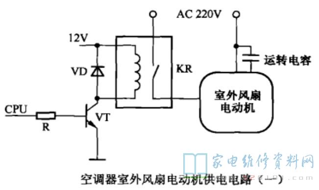

图9所示是一种典型的空调器室外风扇电动机供电电路。该电路的核心器件是继电器KR。
需要室外风扇电动机运转时,CPU输出高电平控制信号,控制信号通过R限流,再经VT倒相放大后,为KR的线圈提供驱动电流,使KR内的触点吸合,220V市电电压加到室外风扇电动机的供电端子上,室外风扇电动机开始运转。反之,若CPU输出的控制信号为低电平,VT截止,KR的触点断开,室外风扇电动机因无供电而停转。
VD是钳位二极管,当VT截止瞬间,KR的线圈通过自感产生反相电动势。该电动势通过VD钳位到12V电源,以免VT过电压损坏。

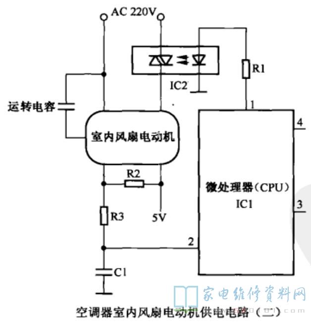

(2)固态继电器的应用
图10所示是一种典型的空调器室内风扇电动机供电电路。该电路的核心器件是固态继电器IC2和IC1 (CPU)、 室内风扇电动机。
制冷/制热期间,IC1的室内风扇电动机供电控制端输出高电平控制电压,该电压通过R1限流,为固态继电器IC2内的发光二极管供电,使发光二极管开始发光,致使IC2内的双向晶闸管开始导通,接通室内风扇电动机的供电回路,启动风扇电动机运转,开始为室内机通风,确保室内热交换器能够完成热交换功能。当IC1的①脚输出的控制信号为低电平后,IC2 内的发光二极管因无导通电流而熄灭,致使它内部的双向晶闸管截止,室内风扇电动机因失去供电而停转。
