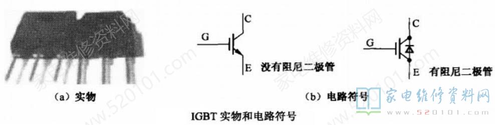

2. IGBT的实物与电路符号
常见的IGBT的实物和电路符号如图1所示。
IGBT的G极和场效应管一样,是栅极或控制极,C、E极和普通三极管一样,C极是集电极,E极是发射极。

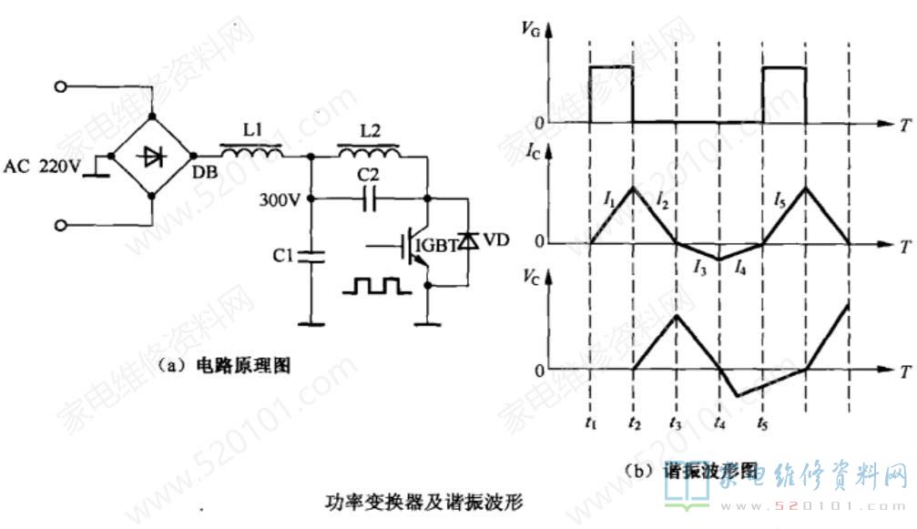

3.IGBT的应用电路
图2所示是电磁炉采用的一种典型的IGBT应用电路。该电路的核心元器件是功率管IGBT、谐振电容C2、谐振线圈(线盘) L2、阻尼管VD。
提示:由于C2与L2并联,所以主回路组咸的谐振回路为电压谐振,又因IGBT的C、E极两端接有阻尼管VD,所以该谐振回路属于准谐振回路。对于熟悉彩色电视机行输出电路原理的维修人员,该电路的原理可谓是一目了然。
t1~t2期间,高电平激励脉冲加至IGBT的栅极使它饱和导通,300V电压通过L2和IGBT的集电极、发射极构成导通回路,因流过电感的电流不能突变,所以IGBT的集电极电流Ic(I1)在t1~t2期间线性增大,使L2产生左正、右负的电动势,到达t2时刻电流达最大。
t2~t3期间,由于激励脉冲变为低电平,IGBT截止,由于Ic不能突变为0,所以L2通过自感产生右正、左负的电动势以阻止电流的突变,该电动势对C2充电,充电电压由低逐渐升高,实现功率管的零电压关断,即IGBT关断瞬间它的集电极电压最低。C2充电产生电流I2,到达t3时刻I2变为0, C2右端电压达到最大,它与C1两端电压叠加后加到IGBT的集电极、发射极,此电压就是IGBT截止期间产生的反峰电压,相当于彩色电视机中行输出管集电极产生的逆程电压。
t3~t4期间,由于IGBT继续截止,所以C2存储的电压通过L2放电,产生放电电流I3,当I3达到负的最大值,C2放电结束,它存储的电能又转为L2中的磁能。
t4~t5期间,因3不能突变为0,于是L2再次产生左正、右负的电动势,该电动势通过C1和阻尼管VD构成的回放电路,放电不仅可阻止振荡的持续进行,而且产生电流I4为C1补充能量,当电流I4为0时放电结束。t5时刻,IGBT在高电平激励脉冲作用下再次导通,实现功率管的零电压导通。IGBT导通后,产生导通电流l5,重复以上过程,在线盘L2上就产生了和激励脉冲工作频率f(20~30kHz)相同的脉冲电流。
综上所述,在一个谐振周期内,只有导通电流I10是电源供给L2的能量,所以加热功率的大小主要取决于I1的大小。因I1与IGBT的导通时间成正比,所以通过调节激励脉冲的宽度就可实现加热功率的调节,当占空比大时IGBT导通时间延长,I1增大,输出功率大,反之结果相反。
