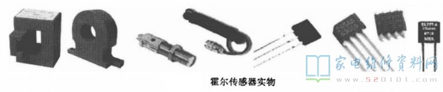

霍尔传感器是以霍尔元件为核心构成的一-种传感器。霍尔传感器具有结构牢固,体积小,寿命长,安装方便,功耗小,频率高,耐振动,不怕灰尘、油污及盐雾等的污染或腐蚀等优点。常见的霍尔传感器如图1所示。

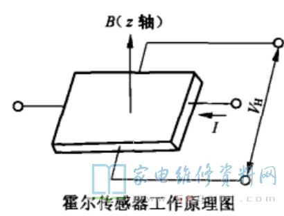

(1)霍尔传感器的工作原理
霍尔传感器是利用霍尔效应工作的传感器。霍尔效应是指置于磁场中的静止载流导体,当电流方向与磁场方向垂直时,在垂直于电流和磁场方向上的两个面之间产生电动势的现象。霍尔传感器的工作原理如图2所示。

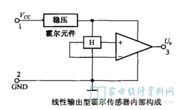

线性输出型霍尔传感器是由霍尔元件、放大器、温度补偿电路等构成的,如图3所示。
所谓的线性输出型霍尔传感器就是当由强到弱的磁场靠近它时,其输出电压随之逐渐增大或减小。开关输出型霍尔传感器是由霍尔元件、放大器、整形电路、放大管等构成的,如图4所示。开关输出型霍尔传感器就是当一个磁场靠近或远离霍尔元件时,其输出电压随之改变为低电平或高电平。
